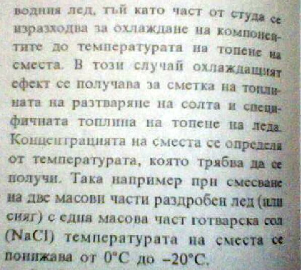

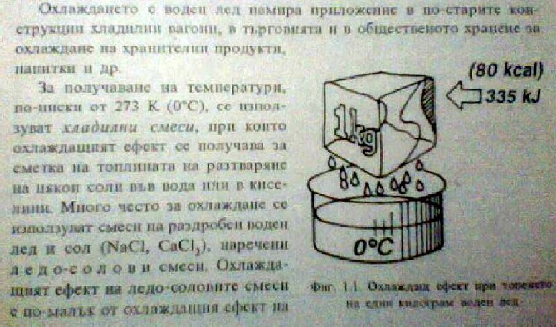

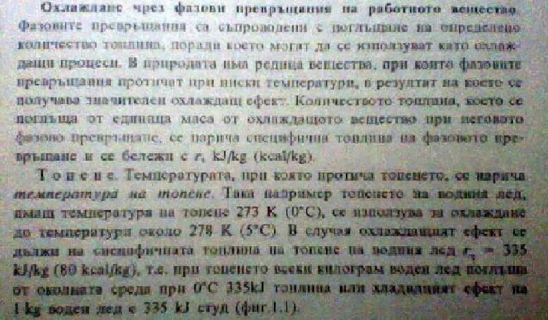

lenko71 - специалист
Извинявам се за лошото качество

Master_Kenobi - V.I.P.
Хм, аз много не разбрах какво значи "охлаждащият ефект се получава за сметка на топлината на разтваряне на солта". :?
Освен това за пръв път чувам, че разтварянето на сол във вода е ендотермичен процес (поглъщащ топлина).
Ленко, какъв е тоя източник? Надежден ли е?
Такова яко охлаждане (от 0 до -20 градуса) все щяхме да сме го забелязали някъде. :?
Пък и на какво се дължи тогава разтапянето на поледицата по тротоара като се посипе с морска сол? :?
Ама, в крайна сметка опитът е лесен и може да се направи. Като опитам ще докладвам. :-D
Това е от учебник за техникуми "Хладилна техника"
Издателство "Техника" - София, 2002г (първото издание е 1986г)
Автори:
инж. Невенка Петрова Йорданова
инж. Цвета Илиева Попова
Честно да си кажа това последното за солта и аз нещо не го схванах и от първия и от втория път обаче вече е доста късно и мисълта ми тече бавно, тъй че ще си го оставя за закуска :?
