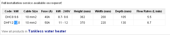

Започваме с 12 kW = 54 A.
Значи предпазител 63А, в ап.табло 80А, етажно табло 80А.
И като си купите модел DHF 12 C1 на Немската компания "Stiebel Eltron" ще трябва да си подмените ел инсталацията на банята, апартаментното табло, кабелите от таблото до етажното табло.
Мъките не спират до тук.
В етажното табло ще трябва да подмените предпазителите.
Освен това ще трябва да искате от ЕОН (нали "купувача" е от Варна) присъединяване по-голяма мощност. Стандартно за апартамент е 6 kW. По спомени над 1000 лв.
Рекапитулация:
Болер - 700.
Нова ел инсталация в баня, съответно нова баня - 2000 лв. минимум
Коридор (полагане на кабел) - 500 лв.
Да не забравяме нови предпазители, ДТЗ и т.н.
ЕОН - 1000 лв.
Абе сметката отива към 5000 лв. ....

12 000W / 220V = 54.545. A. Как тия 55 А ги прекарваш през предпазител на 50А?
А ДТЗ сложи ли?
А и викаш не рекламираш, а. Тогава сигурно съвсем случайно ли спомена името на немската фирма 4 пъти в един пост.

Не се карайте ! Всички сте прави! Само ще кажа честито на рекламиращия! Купил си е 8.8 kW бойлер , точно поради липсата му на елементарни познания по електротехника! Това недоносче -монофазен проточен бойлер дори не е намерило място в официалната страница на производителя!
http://www.stiebel-eltron.de/ste_shared ... e=en&base=
Явно се прави за нашия пазар само! Хората са си го написали :
Техничека информация
Модел DHF 12 C1
№ за поръчка 182137
Мощност 6/12 kW
Височина 370 мм
Широчина 220 мм
Дълбочина 130 мм
Начин на свързване 1/N/PE
Работно напрежение 220 V
Работен ток 20 A/ 40 A
Предпазители 50 A
Сечение захр.проводници 2х6.0 кв.мм
Връзка към вода G 1/2
Цвят Бял
Степен на защита IP 24
Дебит при T2-T1=25 K 3.8 /7,6 л/мин.
Тегло 2.10 кг
Всеки средно интелигентен човек може да сметне 220Vх40A=8800W
Рекламиращия бойлера може и сам да премери тока или направо да засече на електромера колко киловата ще му отчете за определен период и да си сметне!
А за тези които се чудят от къде идват тези 12 kW
