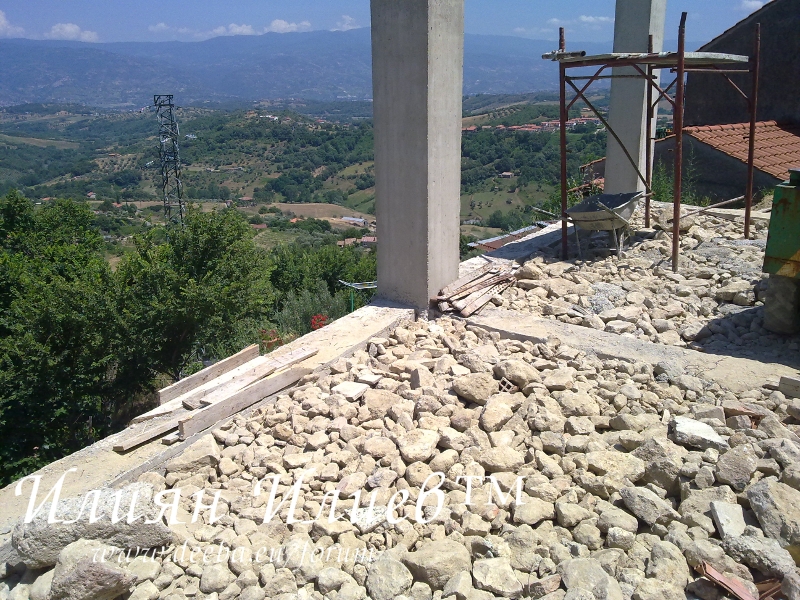

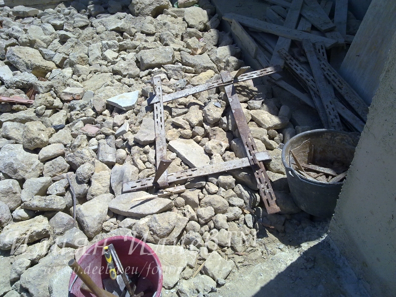

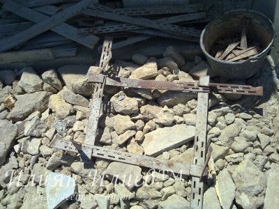

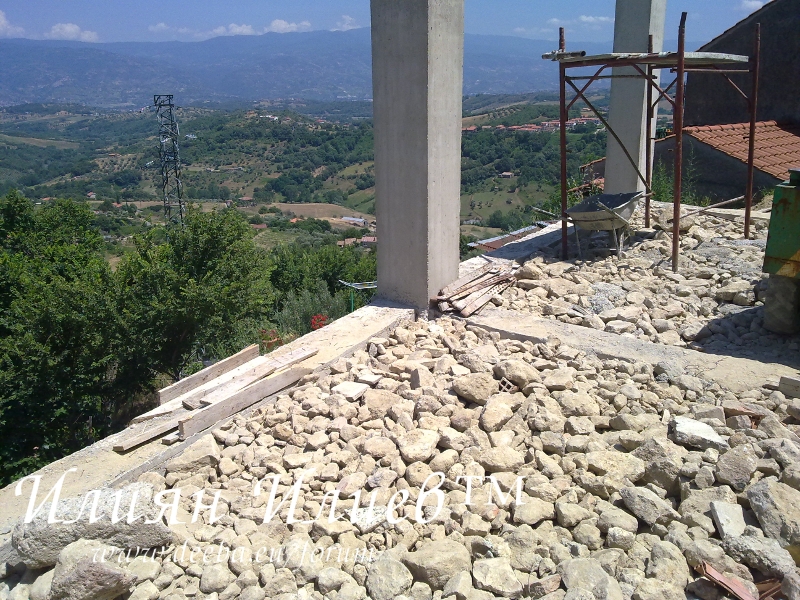

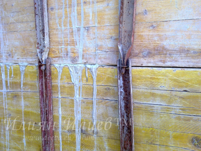

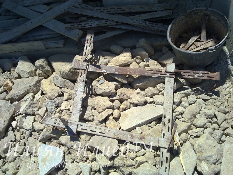

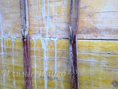

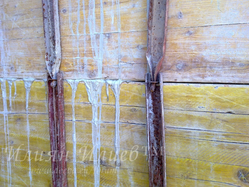

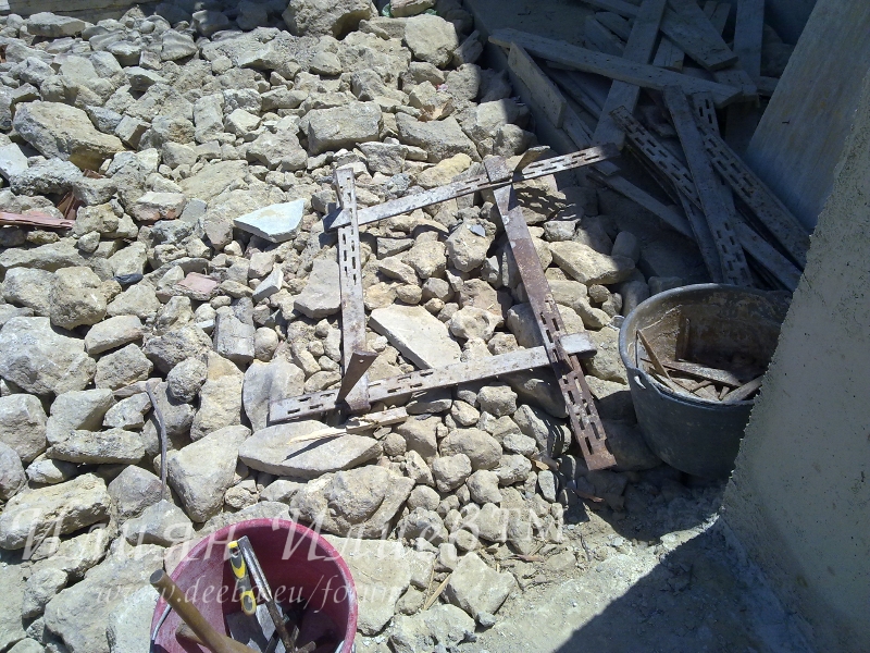

Днес след обяд бяхме на въпросния обект та направих няколко снимки. Скобите са като тези на Артър от снимките.

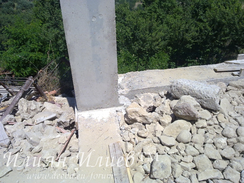

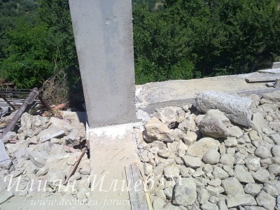

Снимал съм и самите колони изляти върху основата преди първата плоча, понеже някой попита как така.
bulhomes2 - майстор
Е Илияне, Тани от къде да вземе тези перфорираните шини и клинчета. Ако си строител и ще ти трябват многократно си струва да си направиш, ама за еднократно кофриране кое е по-добро?
За колоните аз те питах. За първия етаж си го представях така, представям си го някак и за следващите, но не мога да разбера логиката.

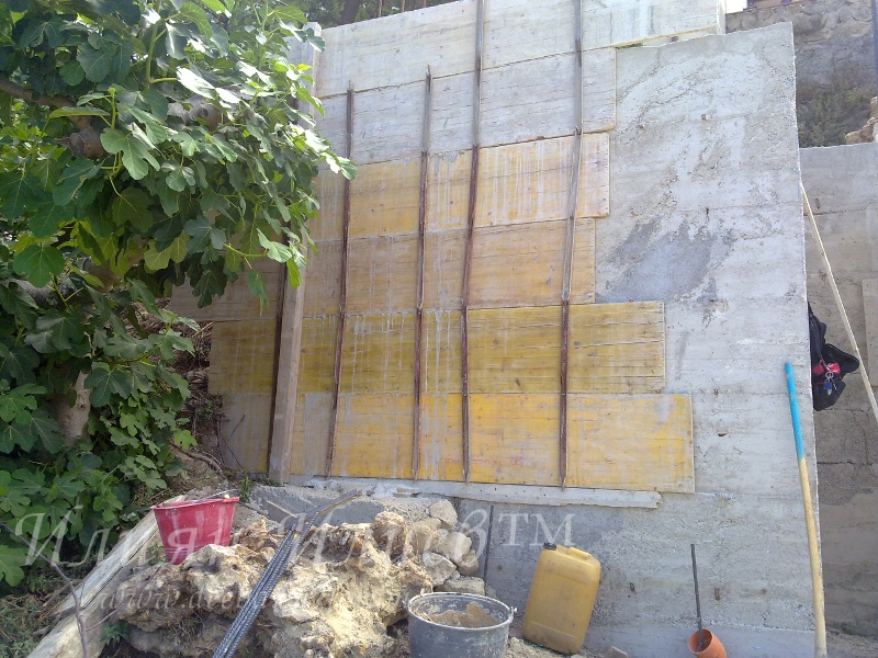

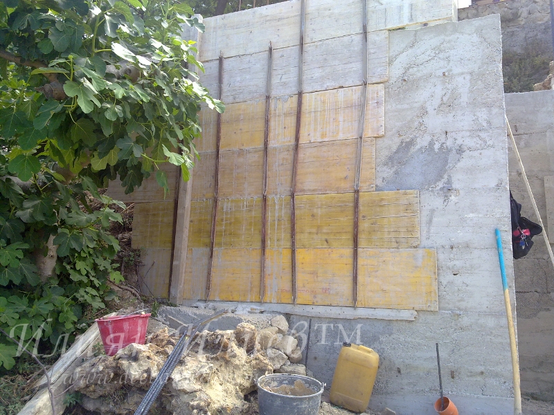

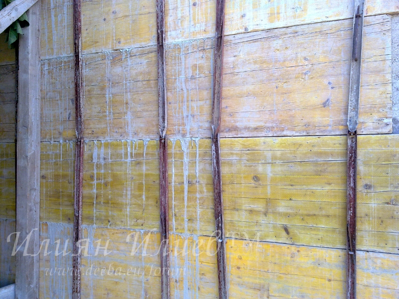

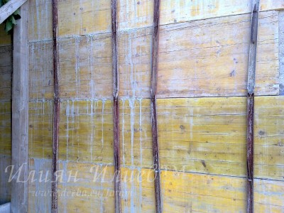

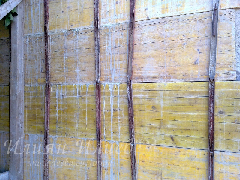

А так се връзва кофража на стените.

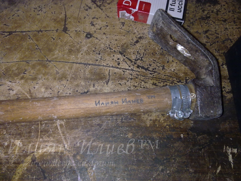

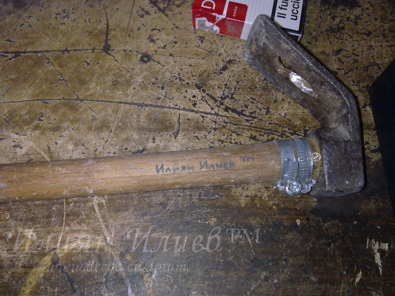

Много е важна на теслата дръжката. Вградил съм магнит от мебелна вратичка за да държи пирона при коване на високо или несгодно място. :cool:

И връзването на кофража за стените е същото, което описах, но гредите са заменени с винкели и арматурата фи 6 е заменена с дебела тел.
ПП. Поздравления за теслата. Че и с етикет даже =D>
Останах с впечатление, че се говори за майстори и за това реших да споделя. Ако човек си го прави сам няма смисъл да купува, най-много под наем да намери.
Споменах го, защото тук се ползва от минимум 15-20 години, а до момента само Артър даде снимки и го е виждал, което ми се стори странно.
Ако помниш в предишните постове казах, че е смешно майстор кофражист да няма въпросните скоби, а не инвеститорите като Артър и Тани.
Това за винкелите и арматурата не го схванах. За коя дебела тел говориш, че не мога да включа?
п.п. Теслата я доработвам постоянно, защото дръжката не е правена в България като за тесла и все разхлабва. За това и съм сложил скобите от долу - за да предпазват дръжката от неточни удари и за да придържат теслата да не слиза на долу. Днес след работа се наложи да вкарам и два винта под теслата, защото скобите не свършиха добра работа против разхлабването, макар и да ги оставих за предпазител от неточни удари.
