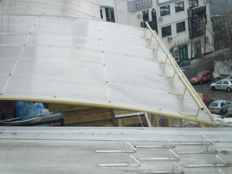

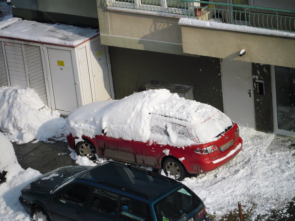

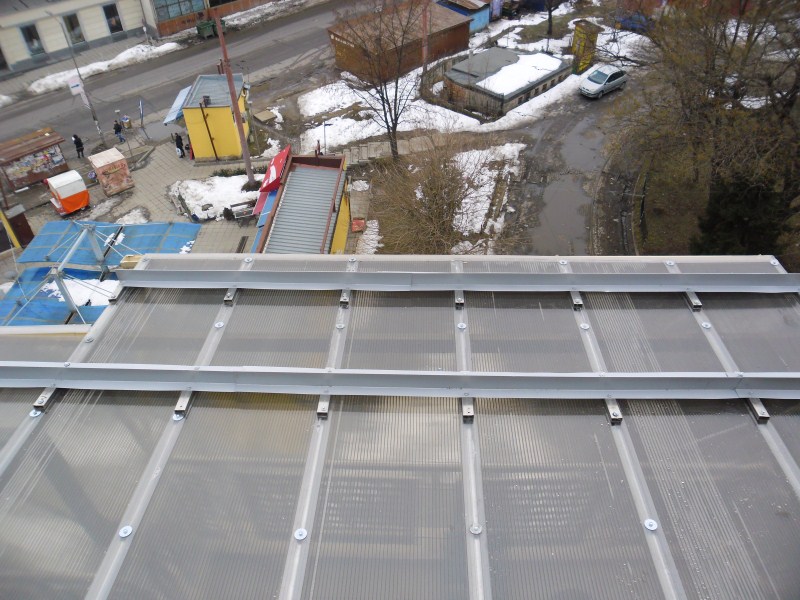

Какво стана със снегозадържащия профил? Навън вали и вали.....
tetomaster
- Мнения: 245

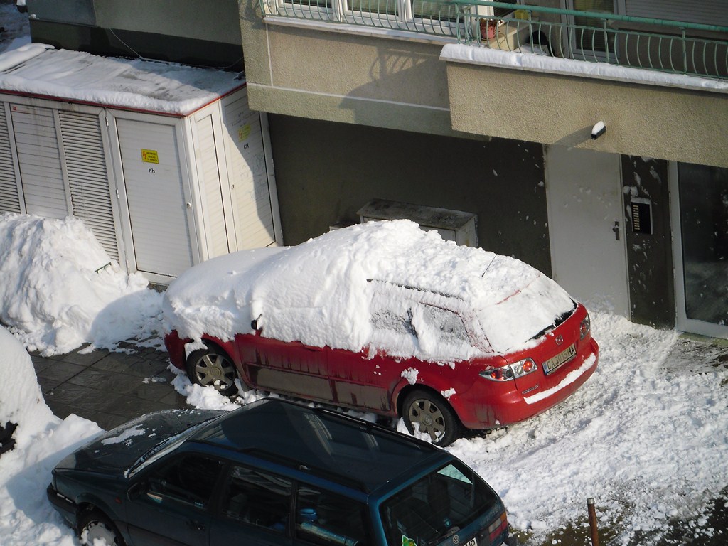

Снимано е преди 10 мин. Имаше една жена с 2 деца,които се изплашиха невероятно. Така, че МИСЛЕТЕ преди да направите нещо

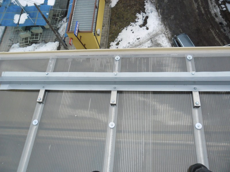

Ето от тук можеш да вземиш идеи http://www.esp-spb.ru/125/ ето го и профила http://pokrivi.bg/products.php?category=snegoupor
tetomaster
- Мнения: 245
Че аз какво му предложих? Нали същия профил, че дори и начин на закрепване.

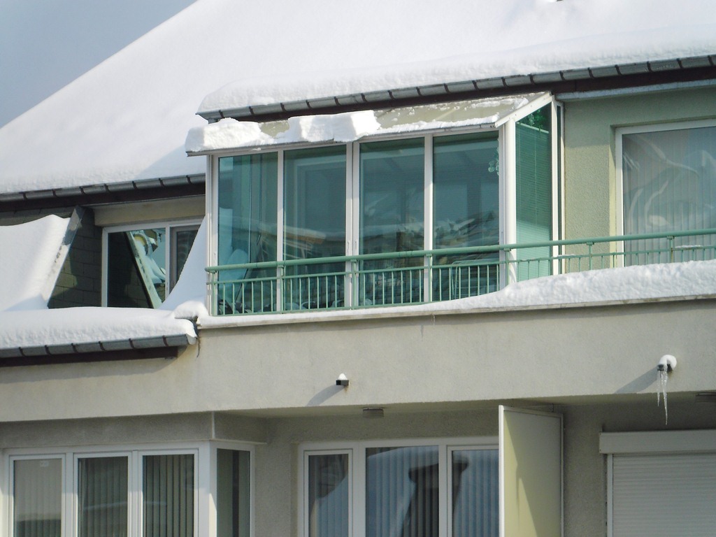

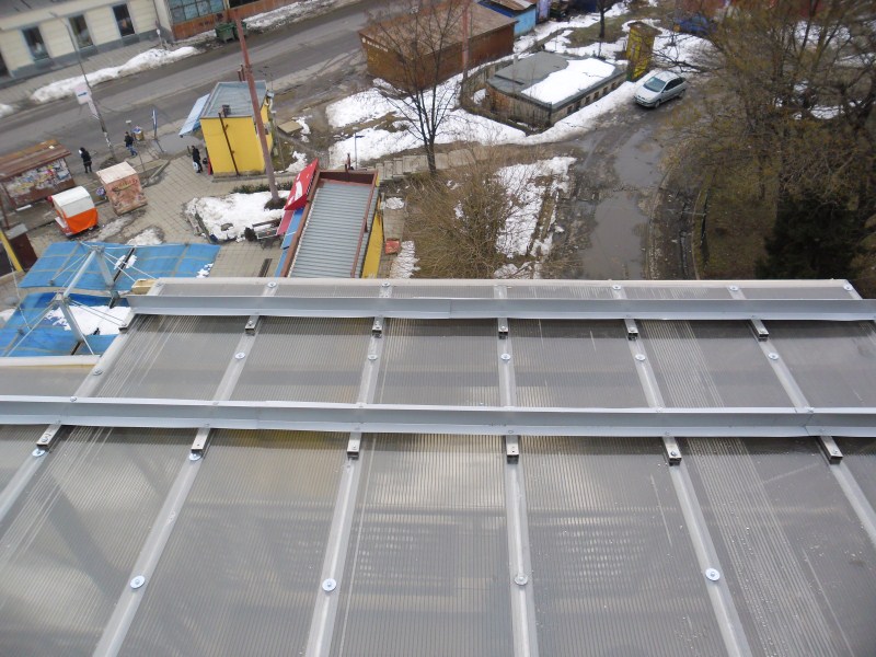

Вадим Владимиров
- Мнения: 976

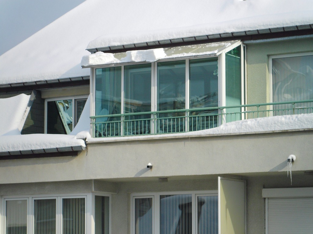

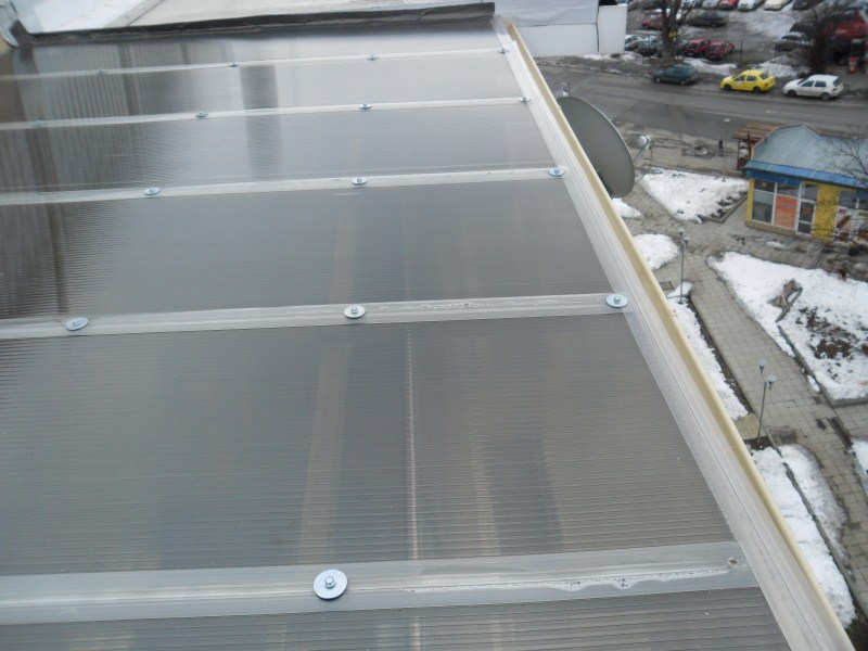

Избери си каквото си харесаш. Макар, че след дъжд, качулка не се слага. Тези са пресни. Снегозадържането е монтирано днес.

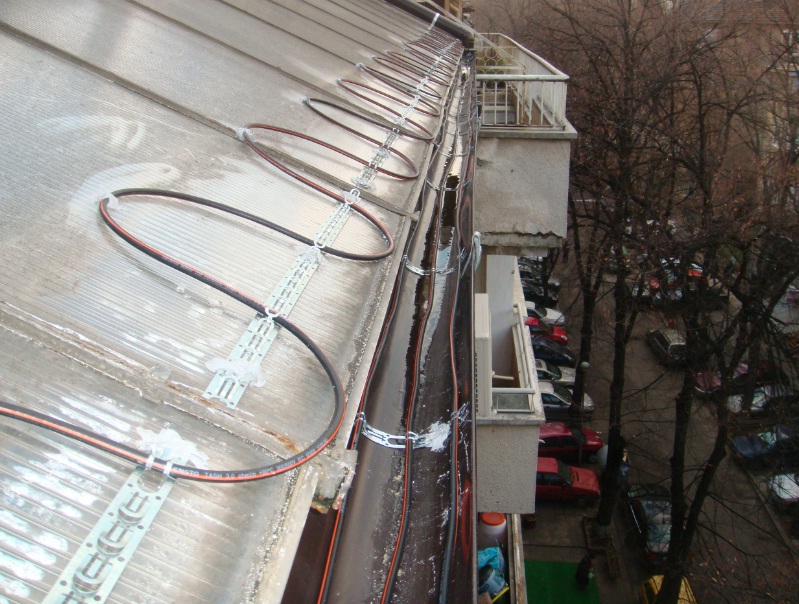

Вадим Владимиров
- Мнения: 976

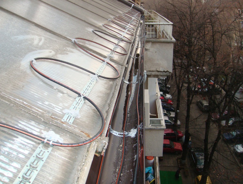

А тук по съседство имаше и други варианти.
