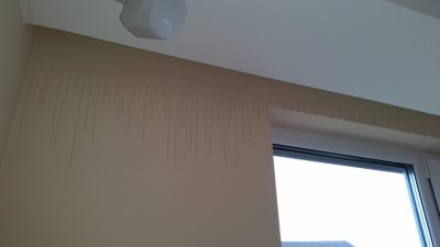

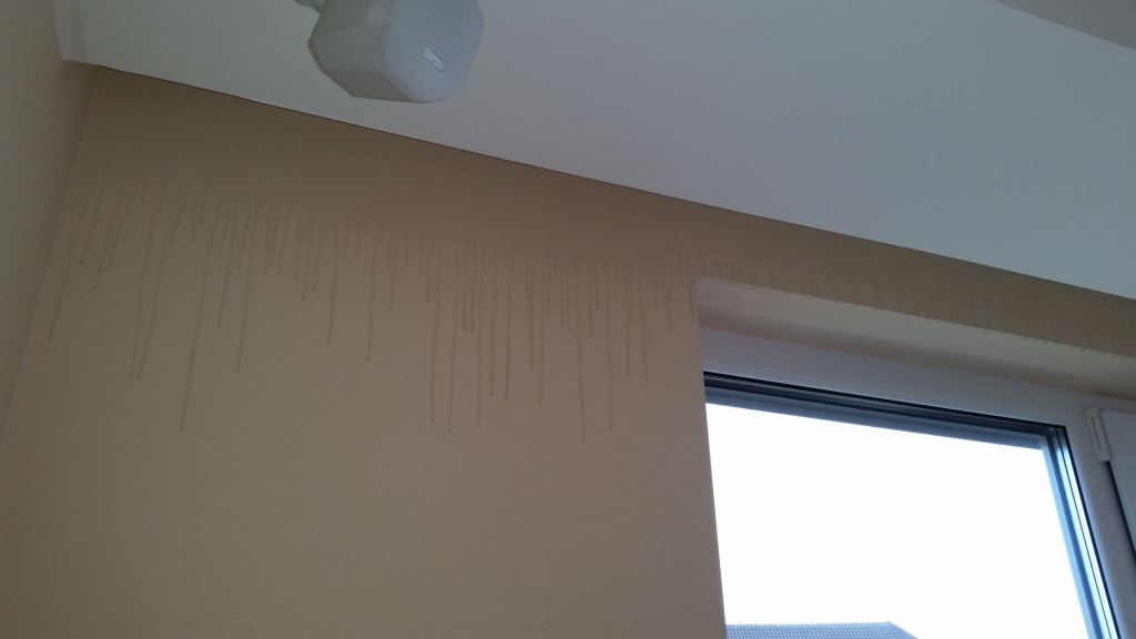

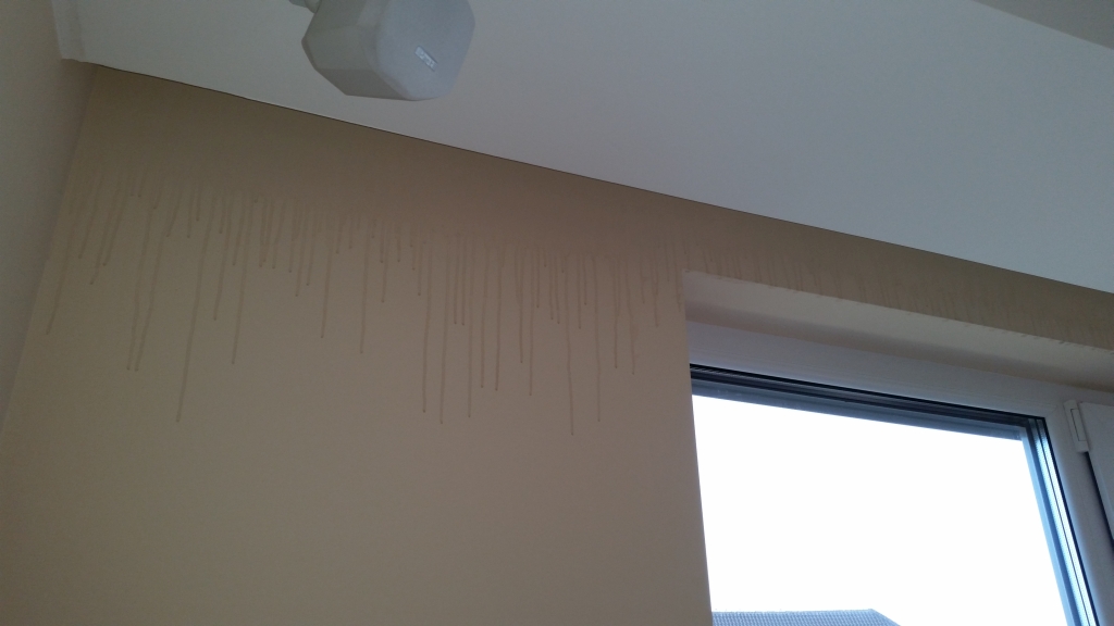

Трябва да наблюдавам влагата на въздуха който изкарвам на вън и този който вкарвам в апартамента, защото много често в Белгия влагата вън е около 70-75%, та ако вътре е 60 няма смисъл за момента да вкарвам въздух, а защо правя всичко това ?
Заради това, и е над всички прозорци в хола. :shock:
