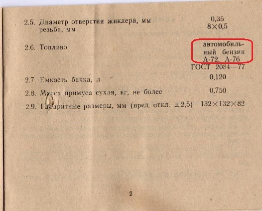

Обаче гледам, че братята руси дават да се зарежда с бензин А72- А76.
Такой у нас НЕТ.
А Швейцарците с някакъв "CORECOM-cки" - "бял" ( мисля, че е екстационен ли нам'си кво там )
Дето няма да си правя труда дори и да търся, камо ли да купя.
Какво да очаквам ако използвам нашия роден ≈ А95↓↓↓ ?
Това "прегряване" как се получава?
Нали има екран

Екранчето дето е пред резервоарчето. В началото ако е по студено времето се дига на горе докато става подгряването да може да дигне по бързо налягане а в работен режим кога вече си сложил нещо да се грее си е свалено. И понеже там виждаш как е захванато лесно пада и някои си мислят че може и без него и те така. Пък и не напразно те попитах за предпазния клапан защо си го разглобил. Не си спомням дали там се регулираше налягането на отваряне като се натяга пружинката. В гаража ми е и утре ще погледна. А с бензините каквото налееш. Принципно техническите бензини са ниско октанови но това ти е най малкия проблем. Цитирания от тебе white е точно екстракционен. По руски ще го срещнеш и като ''галош'' и е 64 октана. То явно не помниш но цитираните бензини в ръководството си бяха и по стандарт и по нашите бензиностанции. Да налееш 84 октана /бога ми не помня дали не бяха 86/ си беше лукса за москвичите и жигулките. :lol:
Имаше и бензинови запалки на времето и те се пълнеха с такъв бензин. То не че и сега не се продава ама струва пара.
