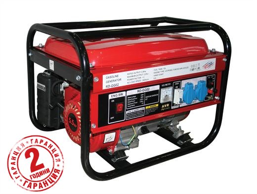

bulhomes2 - майстор
Прилича на тоя. Откровен китаец. Да не би да те излъжа, че аз лично много рядко съм го палил (бащата се занимава с него). Но не помня да съм го палил, а после да включвам шалтера към него. Но и да не може - релето, което спира стартера, може да пуска тока от генератора към другото реле. Може и директно към инсталацията, но за сигурност по-добре да си минава през голямото реле.
kuger - майстор
С това "чудо на китайската мисъл" става ли? То почти като това: http://olx.bg/benzinov-generator-za-tok ... -i61169466
пп: Прилича, и същото е, са доста различни неща.
Ще взема да се набутам с тоя, къде дадох линк. Къде ли не съм губил, та това да ме спре :?
