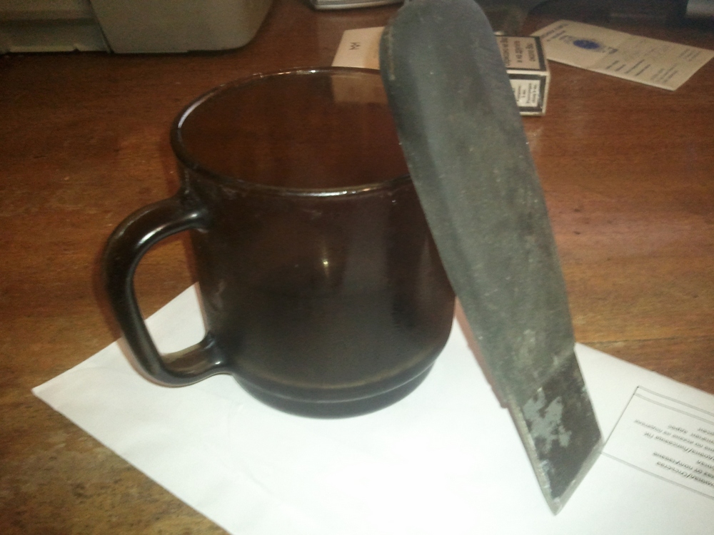

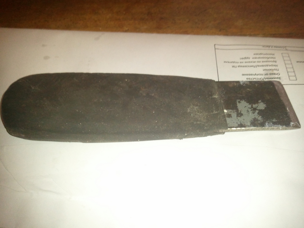

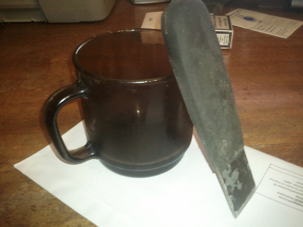

tarlyo - специалист
ТОВА е инструмента на монтажника.

Тарльо,вкарваш инструмента, и после какво правиш. Като гледам е остър само отпред, а отстрани не е. Струва ми се трудно да го издърпаш нагоре надолу. Аз съм работил с шпатула подобна на тази
Обаче съм си я позаточвал странично да се плъзга лесно.
n_a вкарваш в пролуката между стъклодържача и крилото. Първоначално перпендикулярно, като влезе малко променяш ъгъла да сочи обратно на стъклото, и вкарваш докрай. Най лесно е първо в средата на дългата страна. Като влезе докрай - плъзгаш по продължение на стъклодържача в двете посоки. След като се освободи, хващаш с ръка иго измъкваш. Следващият най лесно е ако го почнеш от този край, в който е изваден вече първия стъклодържач. Трябва си рутина обаче.
tarlyo - специалист
Отстрани е заоблен и е много лесно да го плъзнеш нагоре и надолу, след като се вкара м/у щипката и профила. А и е многофункционален инструмент, можеш да дялнеш ПВЦ-то някъде, да разцепиш дървено тупче, да отсечеш видия, да изкъртиш тухла в краен случай. Използвай го и за остъкляване едно време, като имаше само плоски остъклителни подложки.
