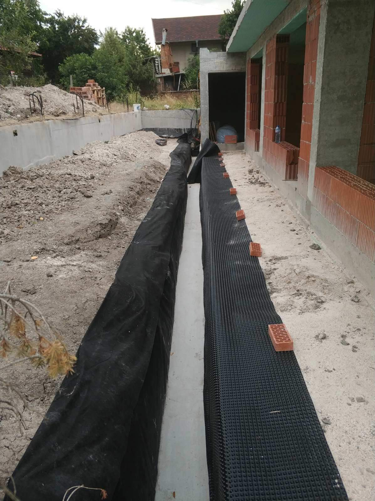

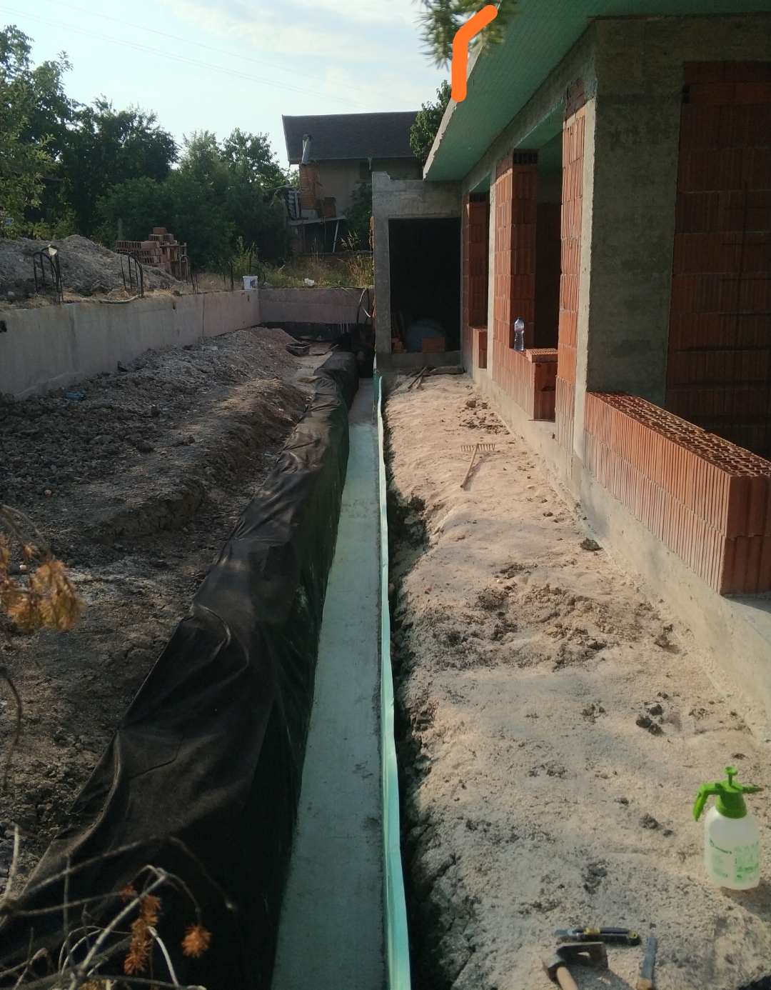

Трагедия..Дано у нас да не се случват такива инциденти. Според мен е била"претоварена" конструкцията още като проект, но и изискванията свързани с басейна в такава близост до голяма конструкция явно не са били достатъчно строги или не са го взели предвид..
П.П. На моята едноетажка в дерето и правя околовръстния дренаж в момента на метър и половина встрани от основите на кота -90/130 по технология мой патент..
