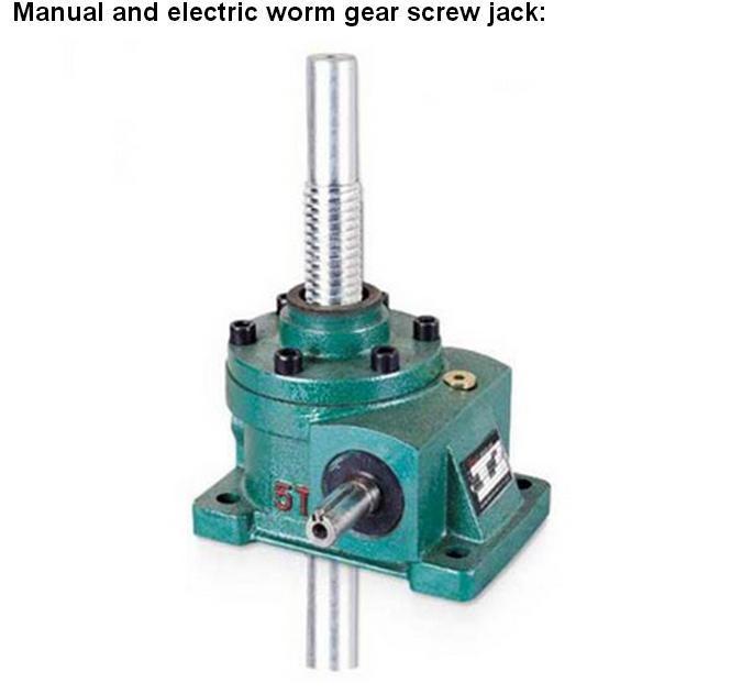

Поради ред причини, малко помещение, заливане на външни стълби на мазе, невъзможност да си вкарам колата в двора от стълбите минах на вариант да си направя подемник от етажа до мазето. Въпроса ми е, дали някой е виждал ето такъв редуктор. Писах на китайчугите, но не знам дали ще ми отговорят, пък и по-просто е, ако тук мога да намеря такъв. Смятам платформата да я направя с 4 водача - тръба в тръба и да ползвам винт около 2 метра, ако има кой да ми го направи. Товароносимост на платформата около 300 килограма, височина на качване-слизане 2 метра. Не искам да го правя с телфери, че не ми стои добре. Мислех и за ножичен подемник с винт, както на автомобилите, но пък габаритите му стават големи.
Моля за съвет.

Първата ми идея беше за ножичен подемник с хидравлика. Височината е 2 метра, така че трябва да има поне две ножици. Имам от къде да взема хидравличната част, но ми се стори, че е по-лесно с редуктора. Братята китайци ми предложиха срещу 318 долара редуктор с товароподемност 5 тона и скорост от 1450 мм/мин с винт 2 метра само, че понеже е само 30 кг. не желаят да се ангажират да ми го доставят до вратата, бил им малък като тегло. Идеята за редуктора ми дойде и оттам, че в мазето ми има влага, не много, но ме дразни, освен това с редуктора работата е по-лесна. Хидравликата е по-надеждна, вероятно, но има много компоненти. Този редуктор е самозаключващ се, а и при товароподемност 5 тона аз ще съм му като детска играчка.

Допадна ми идеята на колегата Методи, с редуктор и безкраен винт. Вижда ми се много по сигурно, защото няма начин платформата да пропадне.

тип на електродвигател работещ в две посоки /ще е монофазен 220в./, тип на червячния редуктор съобразен с повдигане на товар до 300 кг. и обороти, които да осигурят придвижване от кота нула до 2.60 м. в границите на разумно време, както и дебелината на безкрайния винт.

Според вас какъв двигател, червячен редуктор, дебелина на безкраен винт и други са ми необходими?
Освен, че разполагам с монофазно захранване, други данни които мога да предоставя са - платформа с размер 0.90 - 0.70м. Общият товар няма да надвишава 300кг. и както споменах времето за достигане от 0 до 2.60м. височина да бъде под минута.
