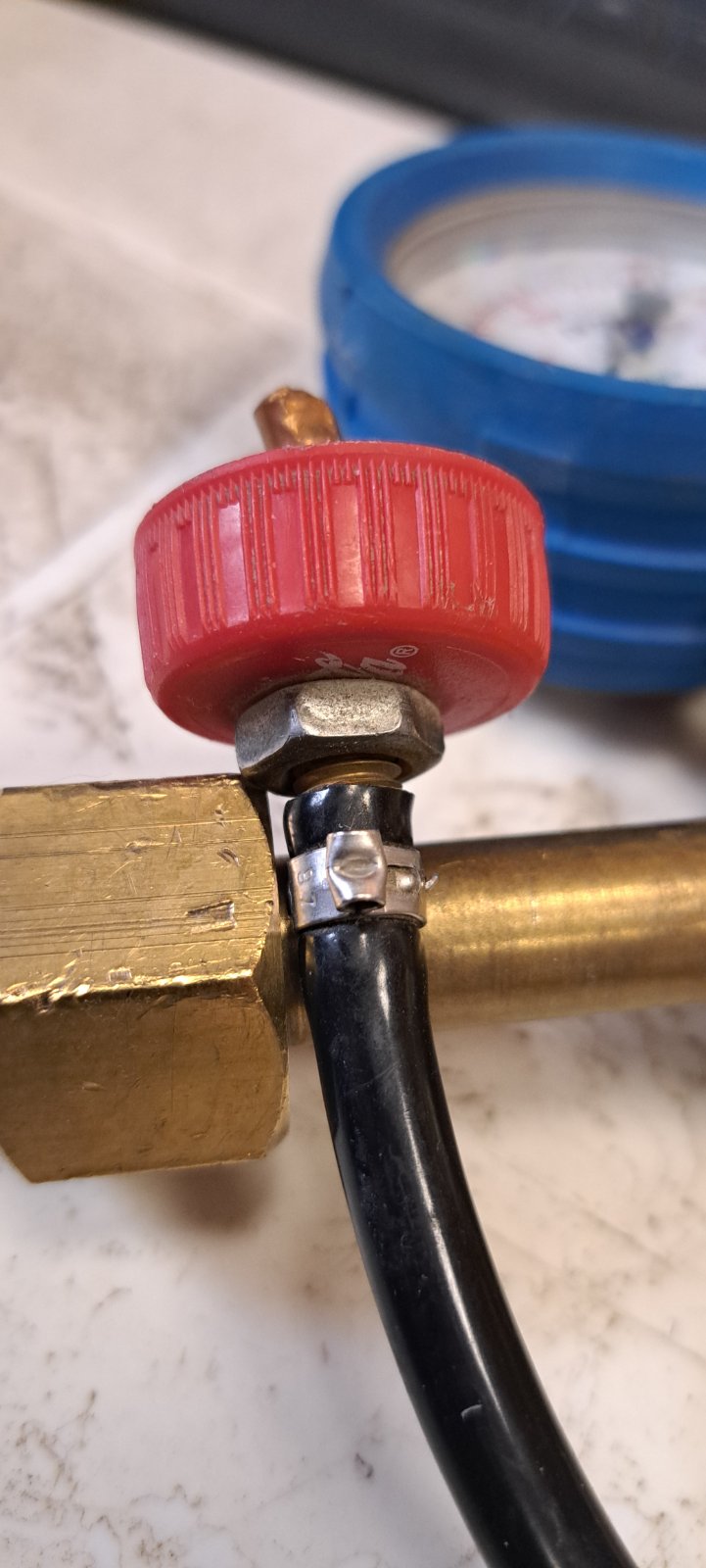

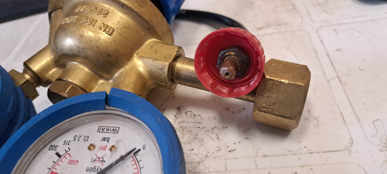

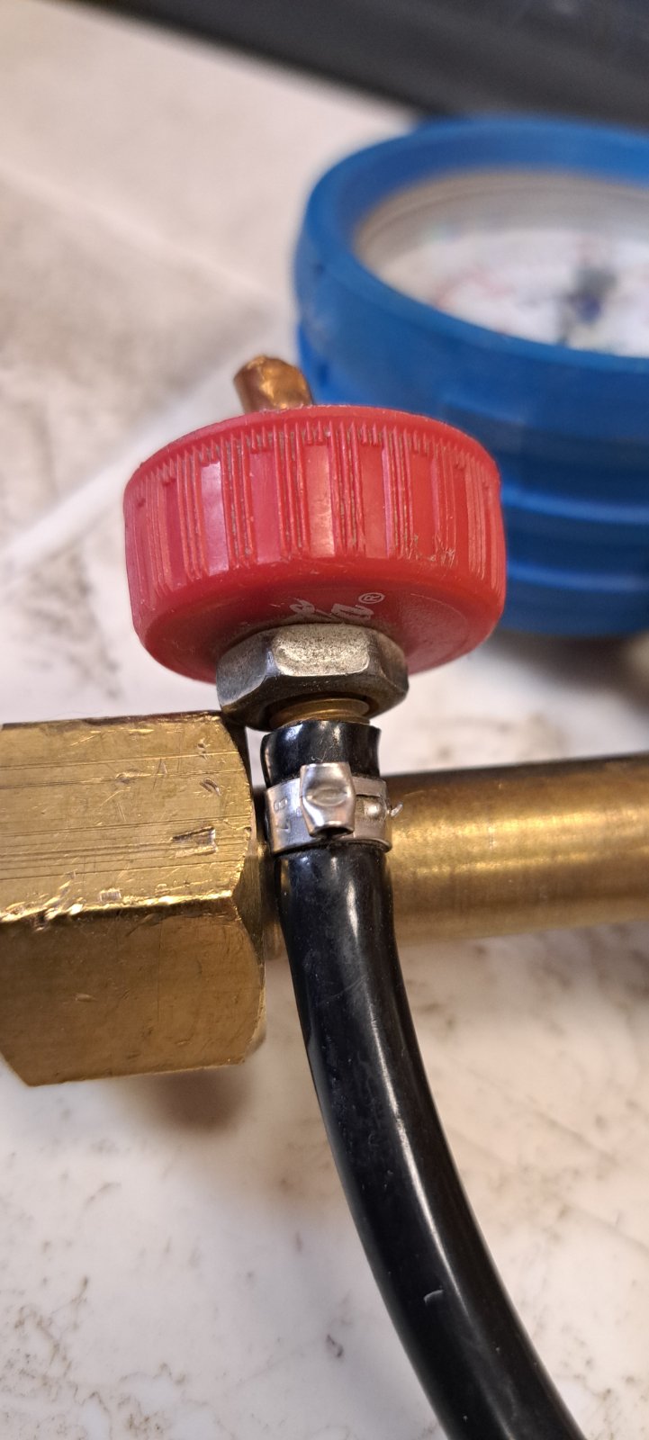

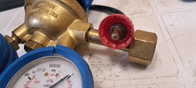

съб фев 02, 2019 11:48 amkolev_k написа: Аз съм си направил от пожарогасител(ЦО),редуцир вентил настроен на 6 атмосфери,маркуч,кранче,бърза връзка,2-ро кранче монтирано на капачката на бутилка 2литра от кола.Пълниш бутилката на 3/4ти,отваряш 2-те кранчета и пускаш ЦО-то и друсаш докато спре да поема.После затваряш кранчетата и си готов.Въпросният редуцир-вентил трябва да бъде за кислород или азот, на който да се смени гайката за присъединяване към бутилката с СО2 с гайка за кран за СО2. С обикновен вентил за Ar/CO2 няма да стане, понеже максималното налягане което дава е 3 Атм.
На снимката капачката е от кока-кола, щуцера е токова дюза за телоподаващо Ф1,2мм.
И винаги едно на ум, защото ако маркучето се скъса когато е под налягане хвърчи и бие като камшик.

вт май 30, 2023 12:14 pmaig_welding написа: С обикновен вентил за Ar/CO2 няма да стане, понеже максималното налягане което дава е 3 Атм.Е, ще стане с "необкновен" вентил за CO2/аргон който е до 10 bar
Например с Geko G80034 който е 50-тина кинта и го има в много магазини.
