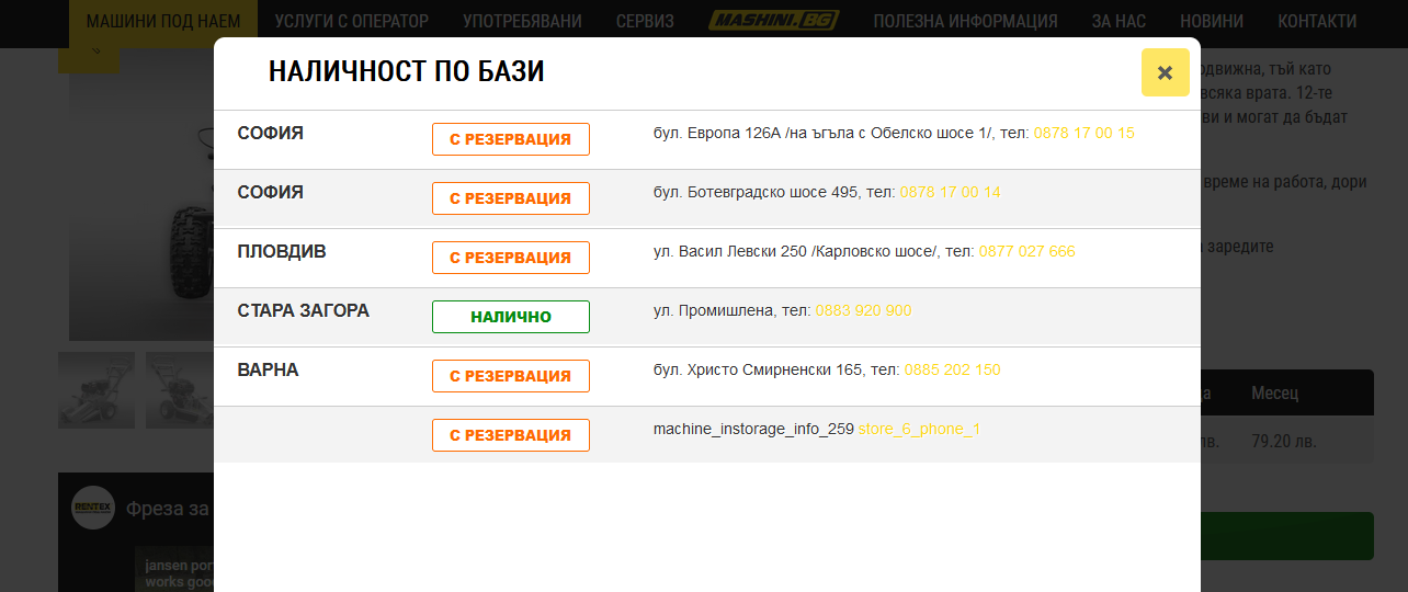

вт яну 17, 2023 4:41 pmchapara написа:
https://www.rentex.bg/freza-za-daneri
Благодаря.Мислех,че е бързо,но погледнах това.
но и така ме устройва.Само не знам дали правилно ми виждат очите. Стара Загора ми е далеко.Утре ще питам по телефона.
