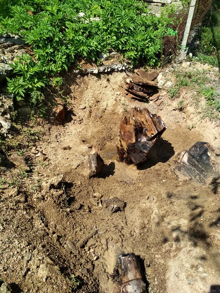

Да.Точно в средата на оградата с комшията е.10 години стои разградено.Трябва да циментирам оградата и в нея да сложа колоните за асмалъка,който напъна,млади асми са на 6-7 години.Даже съм и закъснял.Багер не мога да извикам,защото при ваденето ще изкорени половината лози на лозето на комшията.
Влакси, трябва да намалиш ъгъла на заточване, за да подобриш износоустойчивостта на веригата, но не разчитай много на това.
Не помня каква ти е машината. Щом веригата е на 30, опитай на 25 градуса- ъгъл на Хуск!
То няма и как да не се хаби за секунди, след като в това нещо има пръст.
Някой назад писа- копанЬе- спорт.
Това е начина. Прилагах го преди година-две. Вярно, по малък дънер вадих, но не го чаках години, а си свърши работата за половин работна смяна.
Лично аз, никога не бих причинил това на машината си, Ако веригата да е консуматив.
Копанье, сечене, накрая лостьене.
Оооп, писал си уточнения.
Така може да копаш само от към комшията и съответно да изрежеш корените.
После багерене.

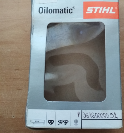

Не използваха ли точно пожарникарите едни вериги за резачки които режеха камък и желязо? Вярно, че бяха яка цифра, но ако изнамериш познат пожарникар...
ПП https://www.stihl.bg/rezheshta-veriga-rapid-duro-3.aspx
съб авг 26, 2023 9:36 pmMamaMy написа:
... но ако изнамериш познат пожарникар...
Евентуално на заплата в евро.
Дурото си го имам. Купих го заради един дървар с голямо его, за събаряне на бадем.
Не се е налагало да го ползвам.

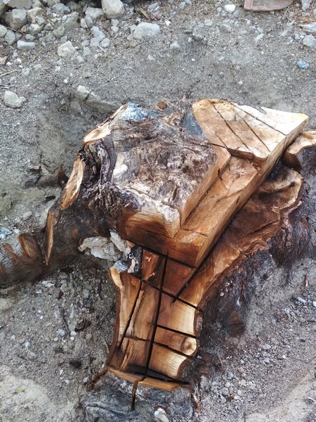

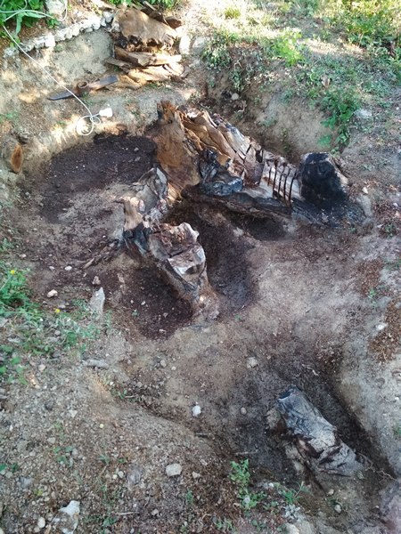

vlax - майстор
Финала.
Копане,рязане,точене, и пак копане,рязане точене и пак... :-D
