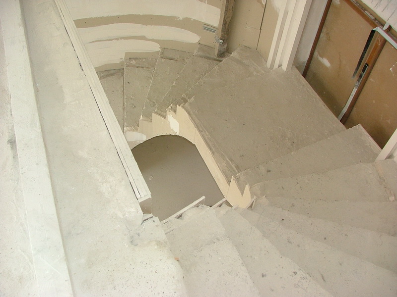

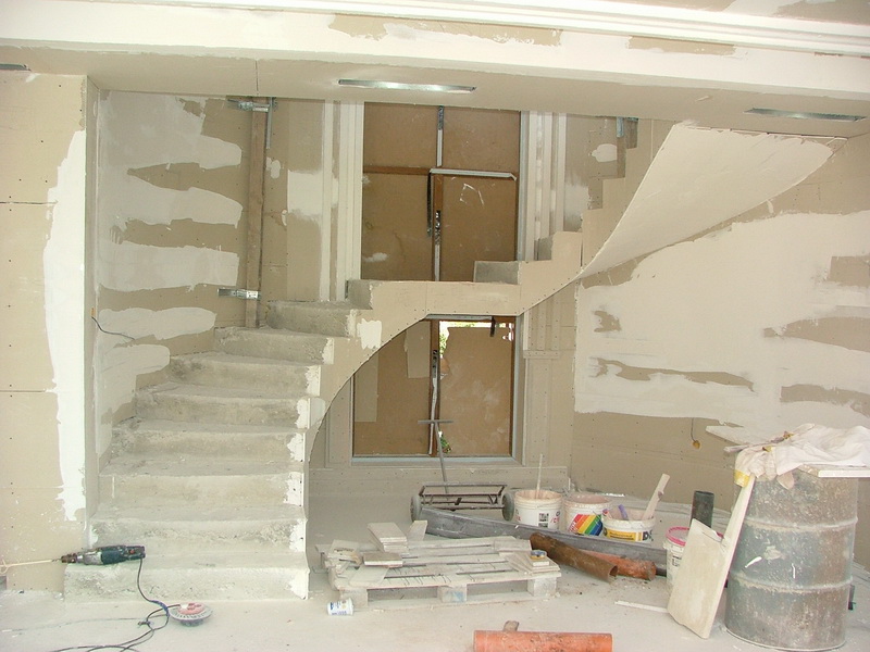

tonkata - специалист

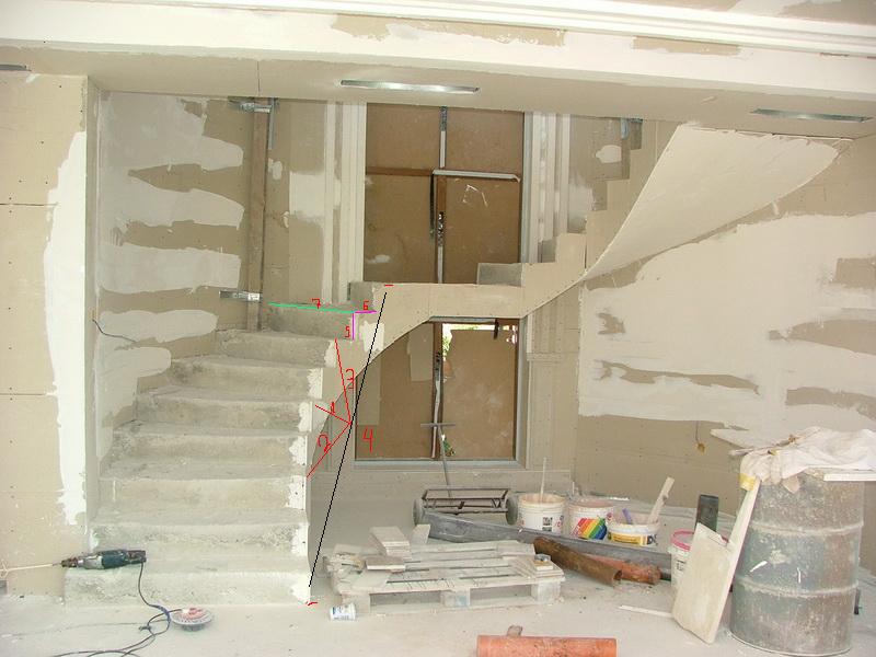

И сега въпросчето. Как, мамка му, да вземем размерите на това стълбище? Парапета ще е същият, монтажа ще е страничен, не върху стъпалото.

karamundi написа:
прегледай темата там съм описал как се взима размер на вито стълбище ако има нещо неясно ще помагаме
Ами аз я прегледах ама там малко не ми стана ясно.
Значи 1, 2 , 3, (може и повече) взимам размери за да огъна радиуса. После 4 взимам размер за да получа денивелацията. Меря 5, + 6 +7 и тази сума после какво я правя(към къде я прибавям за аванс)и когато всички стъпала са различни, да ги меря ввсичките ли ((след това мериш стъпалата по широчина и височина към полученото число прибавяш широчината на стълбището за да имаш аванс при огъването и готово))) ЕЙ ТАЯ ЧАСТ 'ВОБштЕ' НЕ Я РАЗБРАХ
Или пък може би нищо не съм разбрал?
