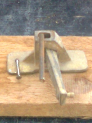

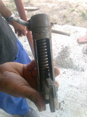

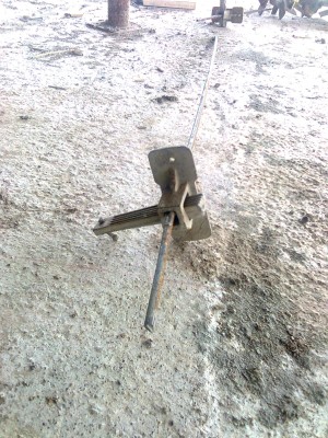

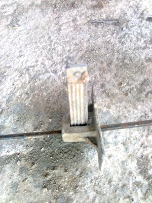

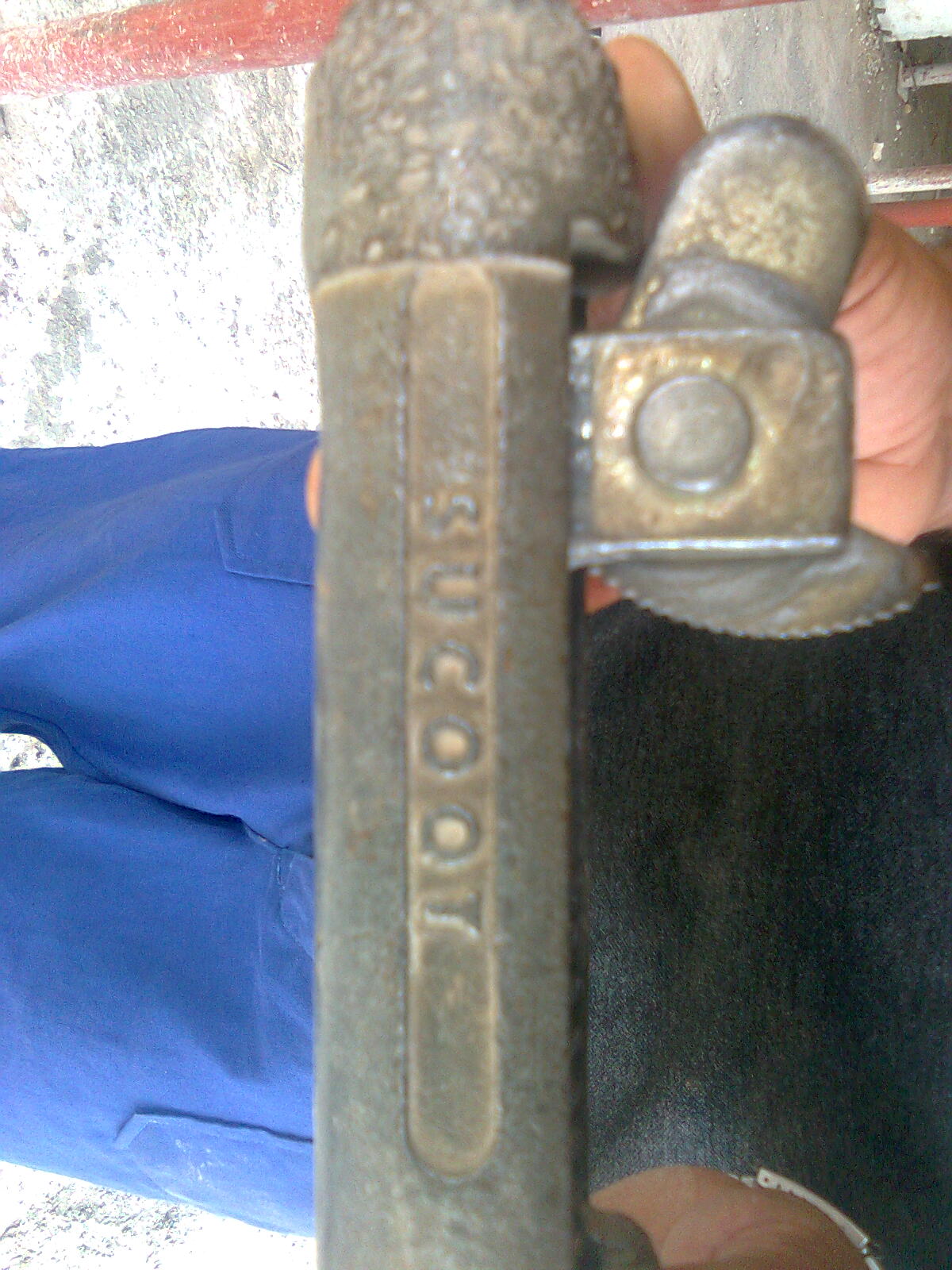

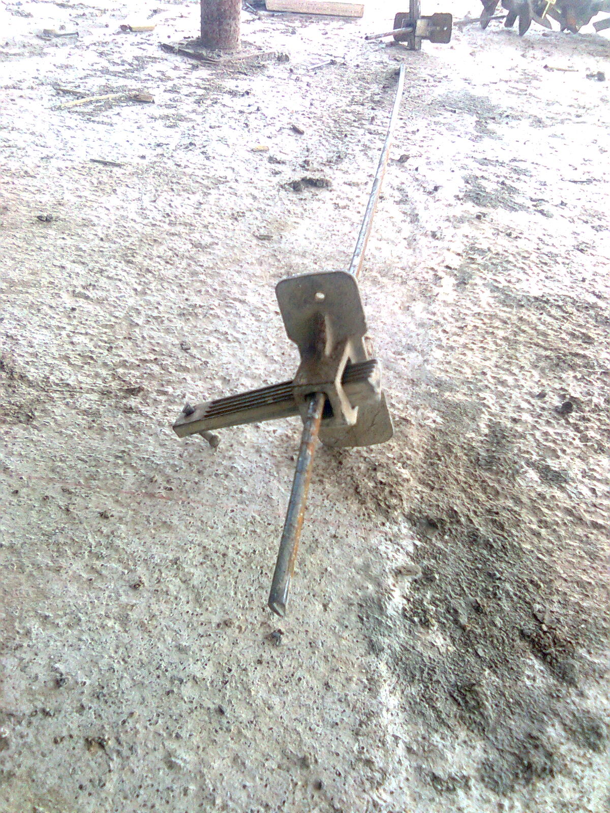

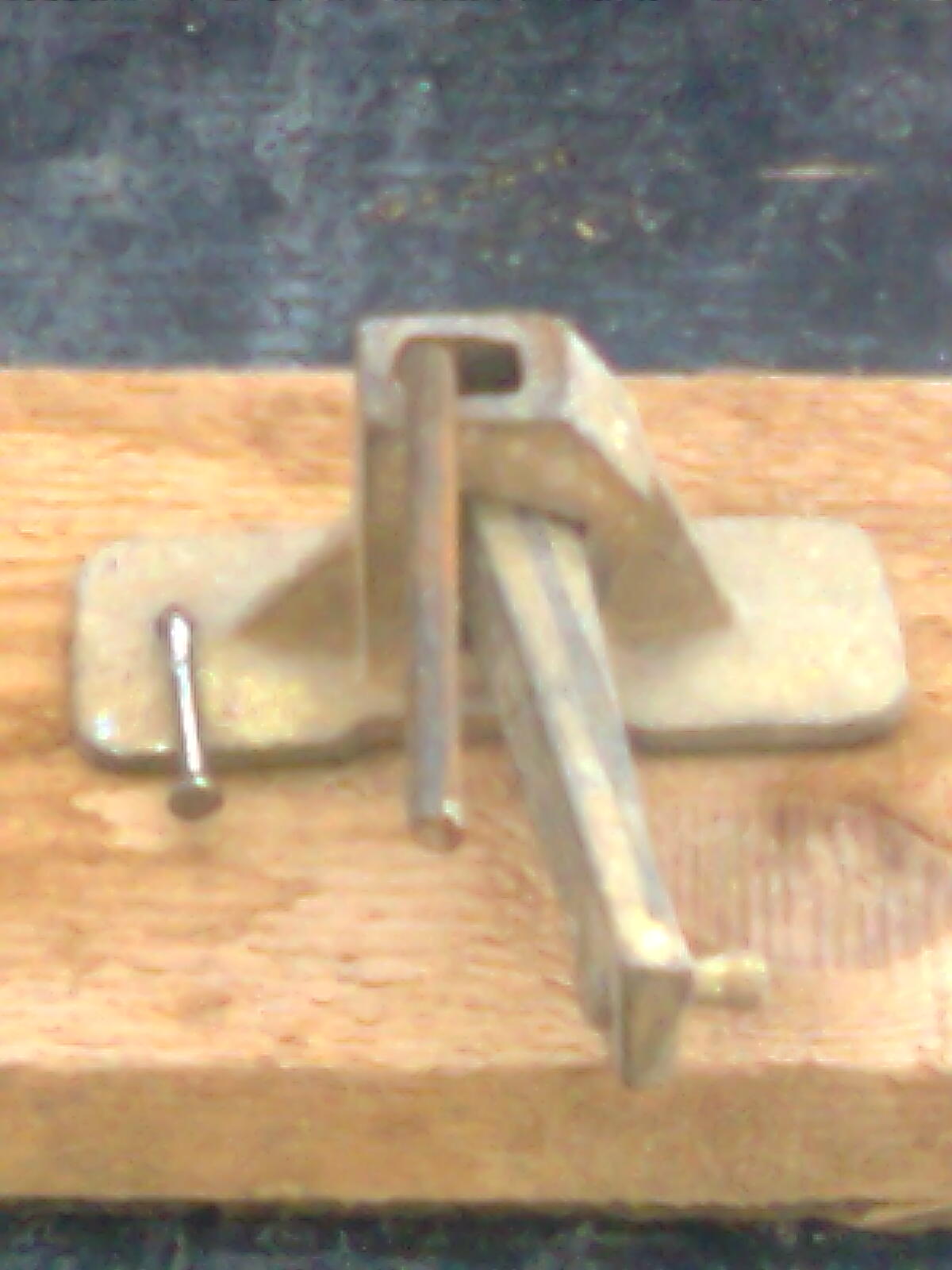

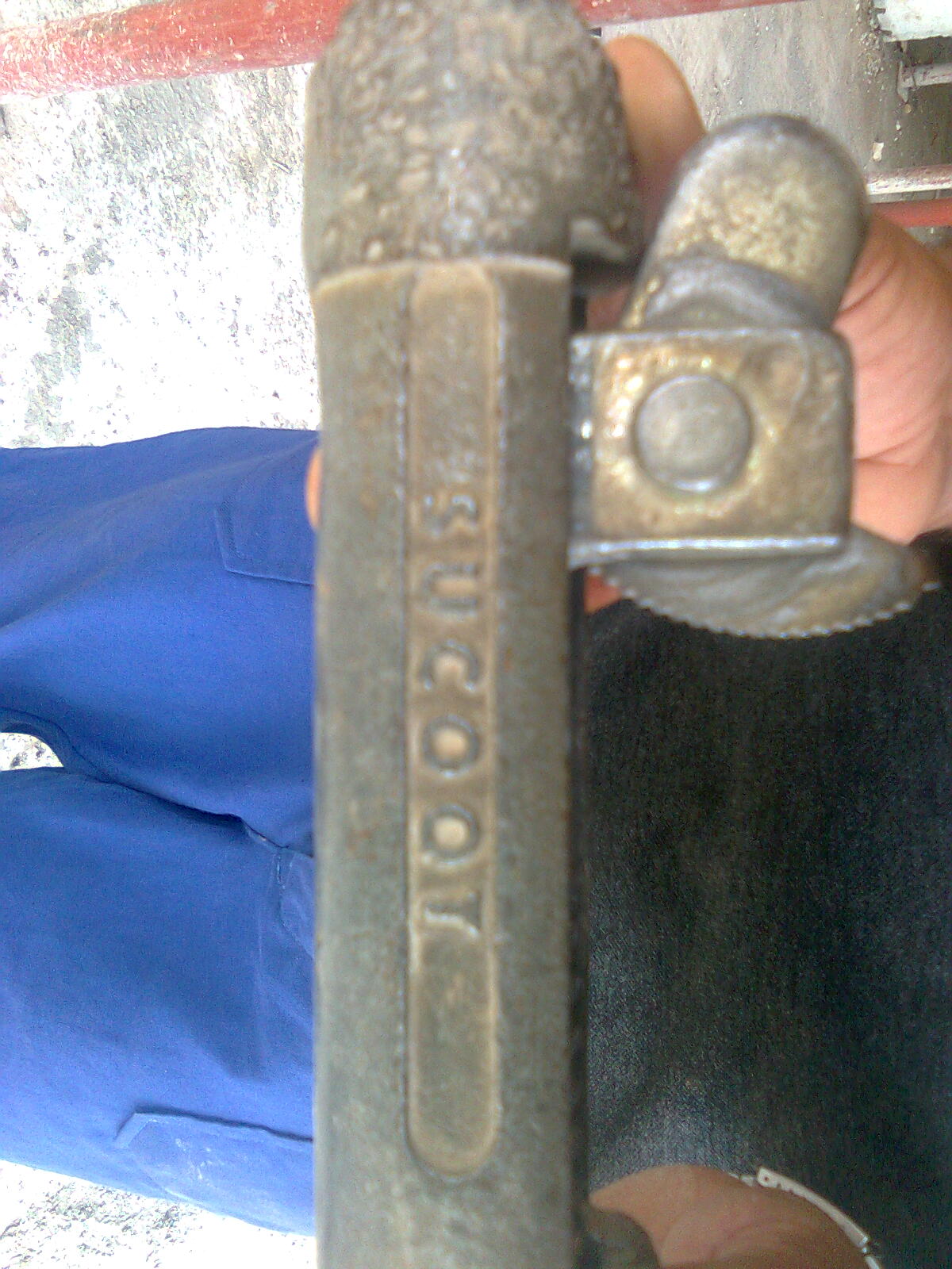

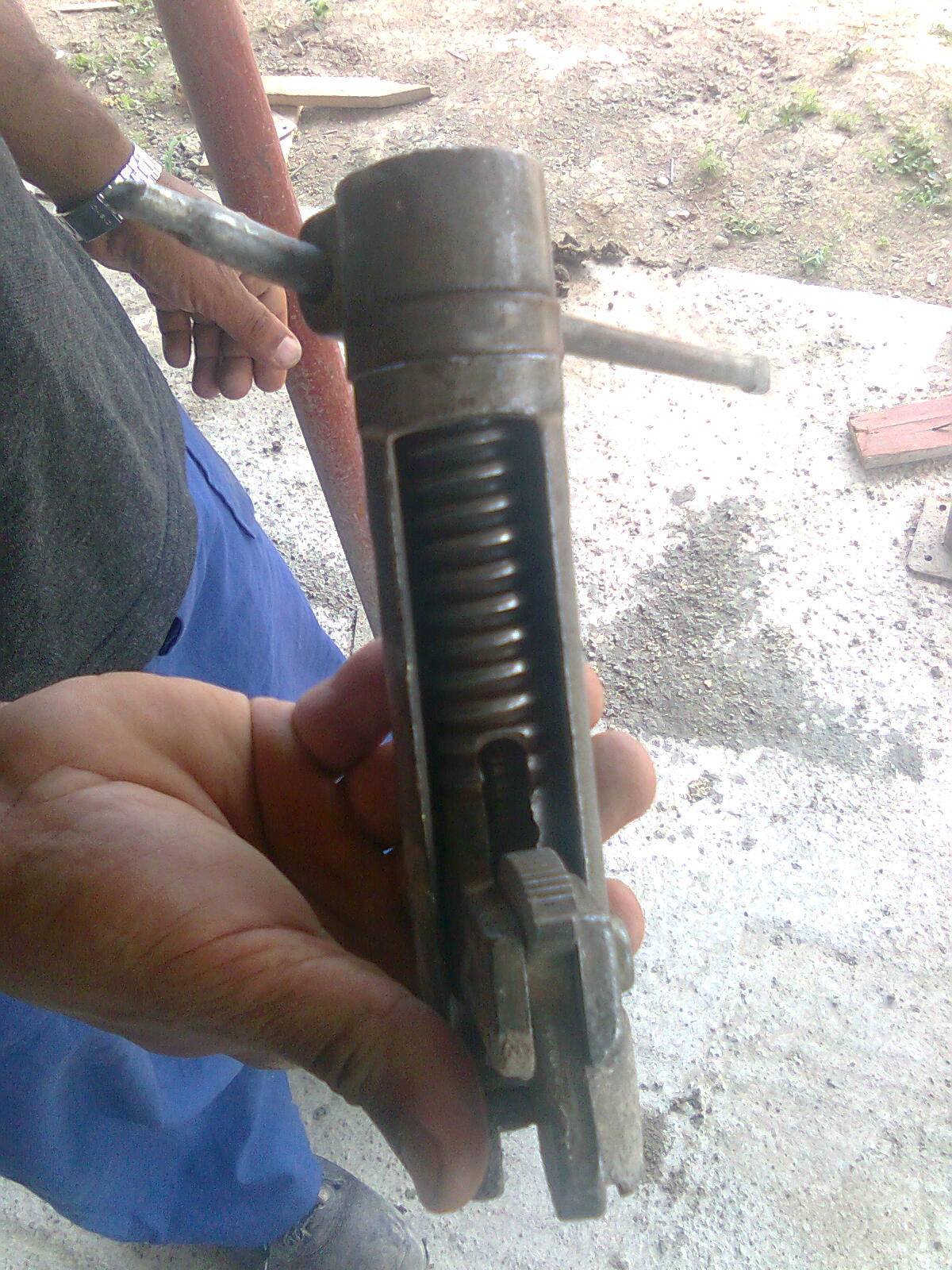

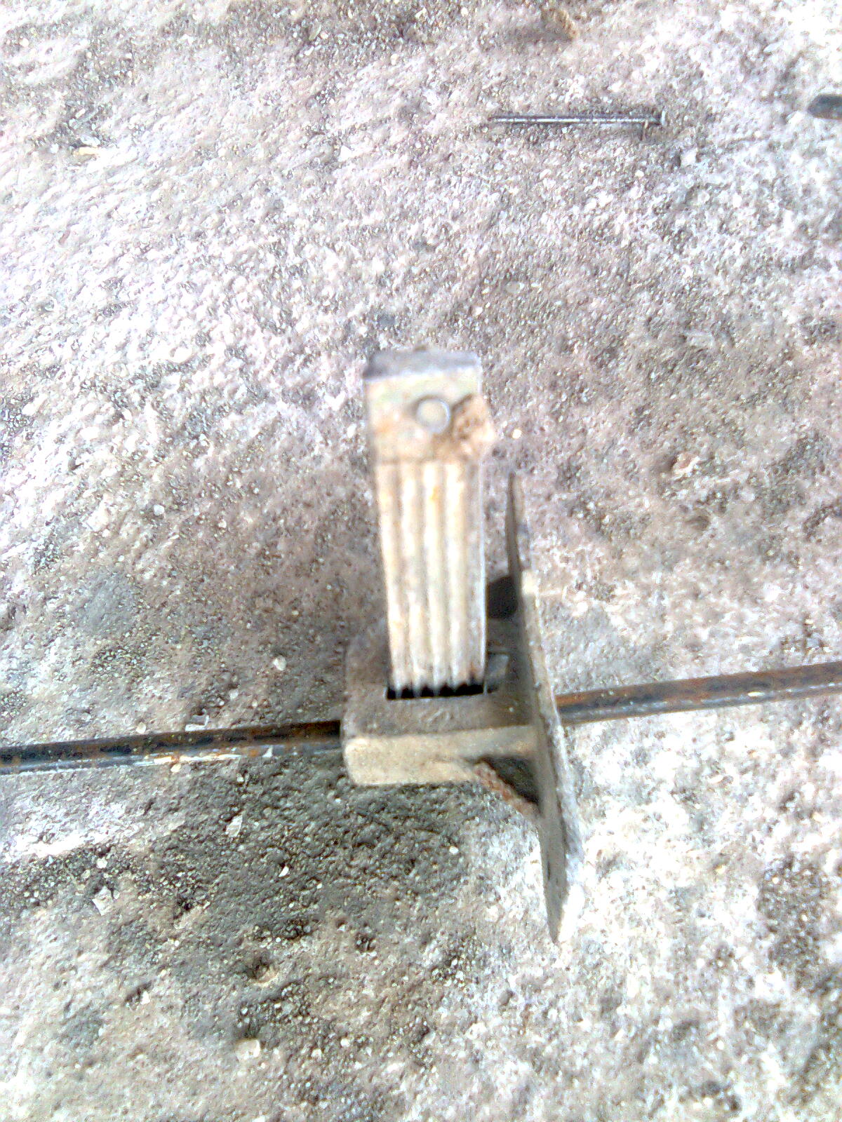

kapanec - специалист
В нашата фирма в гр.Русе,майсторите използват за тия цели едни приспособление "шпанита им викат,имат си и машнка за шпанитата с тях се стягат" и трегерите и др.
Тани - модератор
Засега съм се спрял на решението със шпилките, но за обща култура потърсих какво е шпанита и нищо не открих. Ако не те затруднявам би ги ли снимал когато ти е удобно?
Ok.утре ще ги снимам .
ето ги и обещаните снимки
