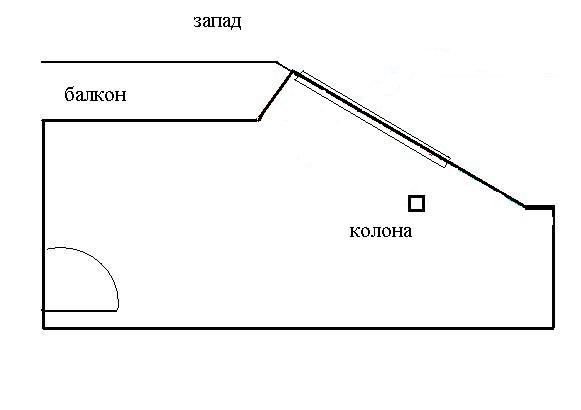

Имам намерение да разширя стаичката ми като затворя част от балкона.
Проблема ми е свързан с това ,че ще ми се наложи да изградя покрив/синята област на снимката -untitled.jpg/.Площта на покрива ще е между 1,6м2 и 2м2.
Освен варианта да лея плоча, има ли и други възможности за изграждането му.
Къде бих могъл да намеря информация за тях.
на снимката е показано сегашното разположение.

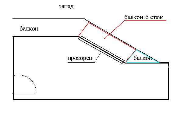

това ще представлява помещението след ремонта
Copy of untitled.JPG (14.82 KиБ) Видяна 2707 пъти
Galski - специалист
С дървена конструкция ще ти излезе може би най-евтино.
Един мой колега сега точно си прави подобно затваряне на голяма тераса около 20 кв.м. - излезе му най-евтин варианта с дървена конструкция - колони; греди, отгоре OSB + XPS и хидроизолацията; гипсофазер със стиропор и мазилка на стените отвън; гипскартон с вата вътре.
Та така - това е от мен като идея.
