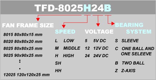

mitko414 - специалист
Прегледах темата набързо и затова моля да ме извините, ако Ви струва излишно това, което ще напиша.
Всъщност немалко част от вентилаторите за компщтри са с лагери. Може да се разпознае такъв лагер по наличието на буквата "B" в означението. Ето и пример с вентилатори на Титан:
А тук продават всякакви "перки".
velsi - Почетен майстор
Измама е това бе човек. Човъркам компютри от доста време (над 15 год.) и до сега вентилатор с лагери не съм срещал. Иначе на всички пише, че има.
velsi написа:
Не ми се ще да влизам в спор, ама можете ли да си представите какъв скандал ще се заформи, ако една фирма обяви, че вентилаторите ѝ са с лагери, а конкурентната фирма докаже, че това не е така?
Ако докажеш, че това е измама (визирам частта "2 Ball-Bearing"), обади се на Evercool, Titan и други такива. Всеки от тях ще те позлати.

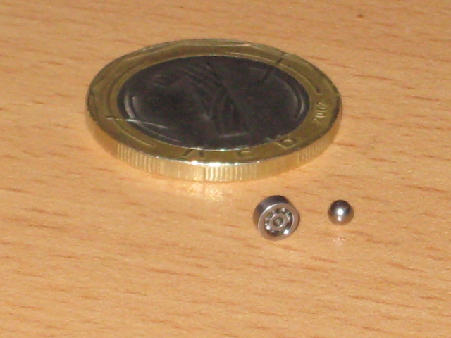

Takezo Sensey - модератор
Това е за velsi , най малкото с което разполагаме .
Съчмата до него е ...2 мм. :-D
мини. лаг..jpg (138.3 KиБ) Видяна 4596 пъти
