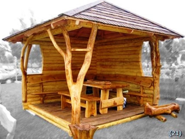

Здравеите, искам да Ви попитам, предстои ми да сиправя навес, но на мястото което сме му избрали става течение и трябва да се затворят три страни, та въпроса ми е, с гипсокартон може ли да станат външни стена и как се захващатза гредите и основата.
Смътно се сещам за един филм как строят къщи в Америка, захващат едни дървени плослости, тук са много разпространени<от пресовани стърготини > и върху тях гипсокартон или говоря глупости....
Изобщо търся някакъв вариант, с които може да стане, без зидане.
Ето такова като модел съм харесала , но искам стените да са от друг материал, но не и да са зидани, според вас може ли да стане и как?
housedoktor - майстор
Това на снимката е разкошно,моят съвет е да се придържаш към стени от дърво,много красиво е .Иначе гипсокартон за навън-не ти препоръчвам,но при определлени условия е възможно
Не мога да си позволя такова дърво, за съжаление
До сега четох в форума значи плоскостите се казват ОСБ и можели да се измажат с теракол..и фасаген., но не мога да разбера как ше стои теракола върху дървото....

Могат да се шпакловат с мрежа и лепило за дърво,но защо ти е да ги измазваш...Ако ги лакираш също ще стоят добре.

Много Ви благодаря за отговора, майка ми иска да е с цвят на праскова отвън, а вътре да е обковано с дъсчици.
Не знаех че има лепило за дърво, поне бихте ли ми казали как се казва, за да не се излагам като питам в складовете. И бих искала да Ви попитам какво е полимерциментна смес? Благодаря Ви още веднъж.
Matchless - специалист
Ами точно такава смес мисля ,че ти трябва.Полимерите засилват якоста и придават еластичност на материалите.Силиконите са полимерни примерно.Пак зависи ,има и други видове,но в стоителството мисля ,че главно това е.Диамантът и графита мисля ,че и те бяха.Питай си в магазина точно така:трябва ми лепило за шпакловка на дърво.Те ще ти препоръчат,няма нищо за излагане.И АЗ ТАКА ПИТАМ :) Предлагат ми различни видове(каквито имат),различни марки и избирам.Но не бързай да шпакловаш,има много варианти,направо лак,боя или друг материал да избереш може.Преди бях чел за система подобна на тази като гипскартона само ,че с дървени греди и осб платна, но съм позабравил какво точно беше.Общо взето вдигаш си гредите,заковаваш на тях платната и шпакловаш с мрежа и еластично циментово лепило.Има и циментфазерни плоскости за външен монтаж.Но дори и с гипсфазер да се направи немисля,че ще е проблем.Нека и някой друг да даде мнение.

Докторе, нали преди време масово поставяха такъв картон в баните? Казваха му влагоустойчив. Защо да не може и навън? Под стрехата не вали, а и става течение, бързо ще съхне.
Нека картонджиите да си кажат мнението. Тук има много разбирачи.
Щото трябва да му се прави цокъл...то като ще се прави цокъл направо да си сложи бетопан и това е.
