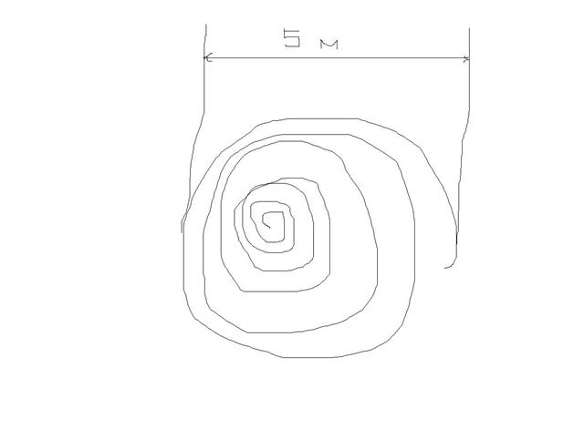

Здравейте!
Интересува ме следния въпрос:
Искам да навия PVC маркуч с външен диаметър 20мм на диаметър 5м. Маркуча ще бъде навит плътно. Интересува ме колко метра да е дълъг маркуча?

karamundi - специалист
каква височина гониш тогава можеш да си го сметнеш сам
Последна промяна от karamundi на съб апр 25, 2009 5:09 pm, променено общо 1 път.
katn - специалист
Маркуча ще бъде легнал на земята.
колко на горе каква височина или дължина по спиралата

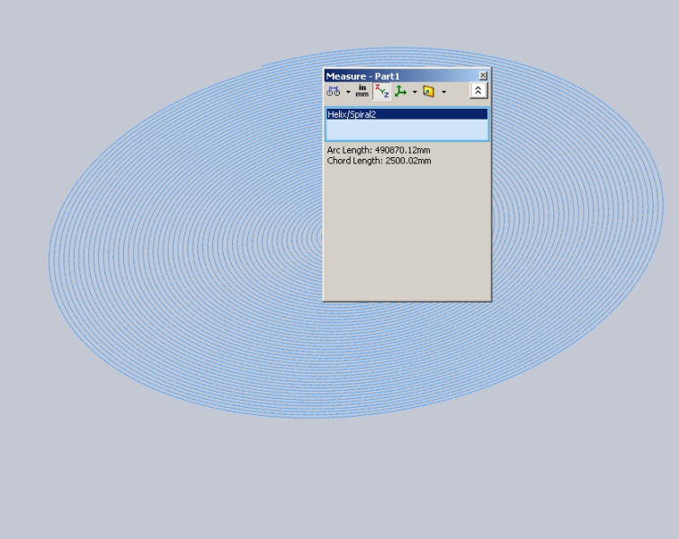

bobykafe - специалист
Чисто теоретично, без да твърдя, че е вярно, най- външната обиколка е 3,14*5= 15,7 метра.
следващата е 3,14*(5-0,04)=15,57
следващата е 3,14*(5-0,08)=15,44
На теория последната е предпоследната, защото няма намотка с нулев радиус, пък и на бас се хващам, че не можеш да го направиш идеално, т.е. имаме 124 навивки.
Като мързелив компютърджия си направих една екселска таблица, в която въведох тези данни и получих 989 метра...
Незнам колко е вярно... :?
Абе какви са разрешените формати за прикачен файл? Не ми дава да я прикача :error:
velsi - Почетен майстор
katn написа:
49 метра. Смятай ги 50.
Последна промяна от velsi на съб апр 25, 2009 6:01 pm, променено общо 1 път.
не се знае дължината на 5 метровия диаметър
karamundi написа:
karamundi, като не схващаш условието на задачата по-добре не пиши глупости. С това изречение влизаш директно на първа позиция във "бисерите".
ето нагледно
dobromir.marinov - специалист
Екселката таблица го сметнала правилно.
Така че ако ще топлиш вода по добре си купи вакуум-тръбен колектор.
