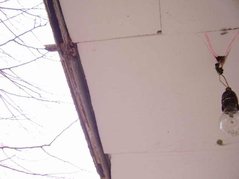

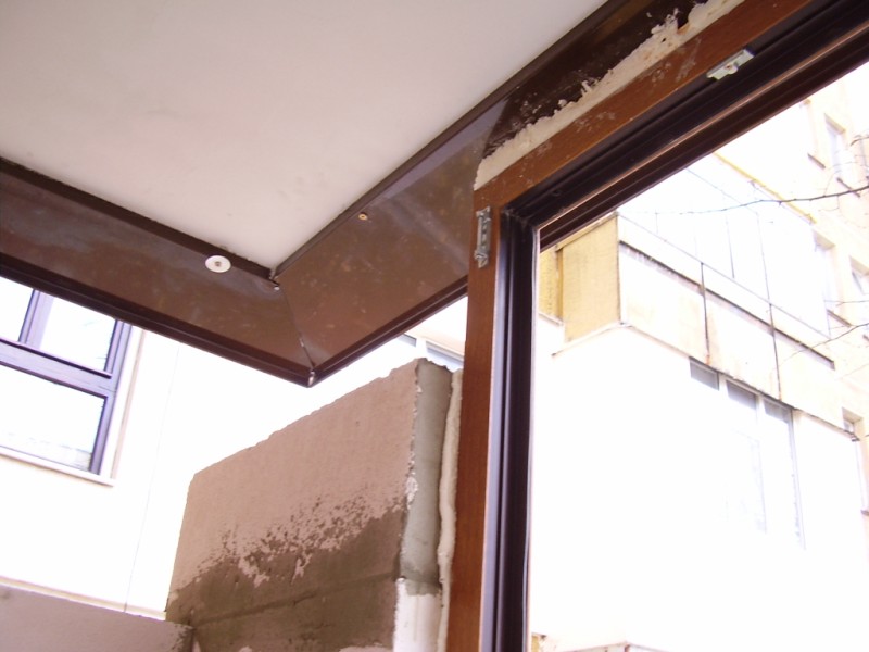

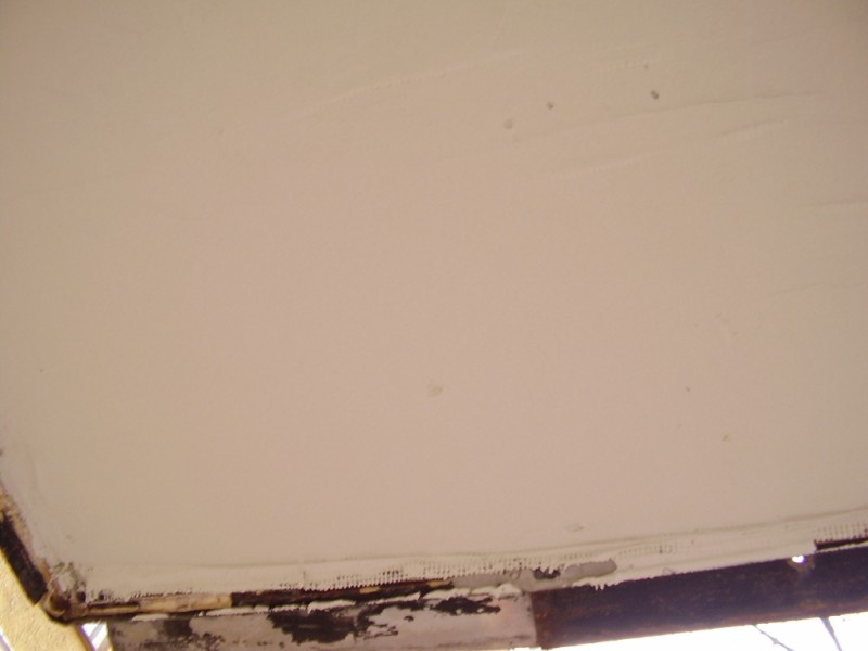

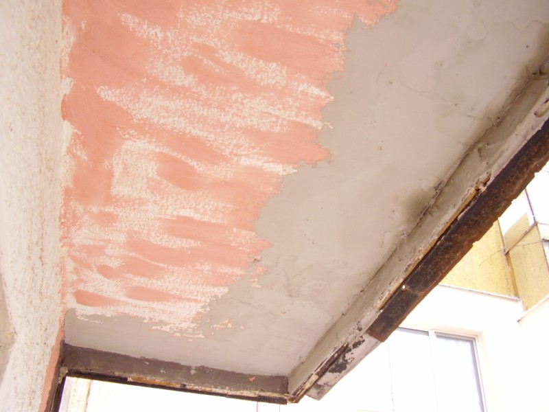

лепено с циментово лепило ,но по лесно е с пяна за лепене на изолация.

Тани - модератор
zvetomil написа:
Точно в този случай , ако се приобщава терасата винаги слагам 10 см вата! Всичко друго е компромис и пари хвърлени на вятъра и в прекия и в преносния смисъл!
