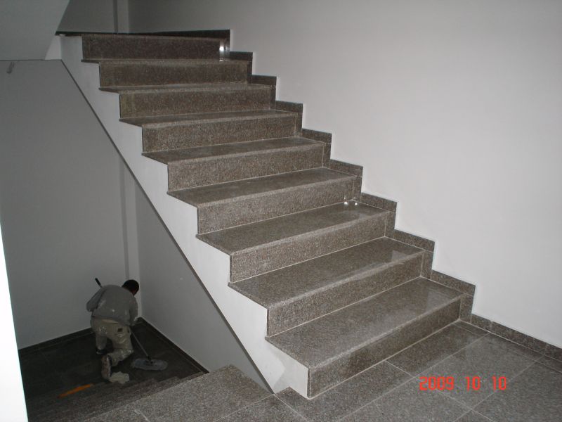

Вижте какви стълби направихме. От истински гранит -на много добра цена -китайски гранит.
yakinceto - специалист
Това чудо не се ли плъзга ? :?
laki1968 - специалист
сега и едно убаво парапетче като турнеш...може да го зафанеш отстрани да не дупчиш камико
