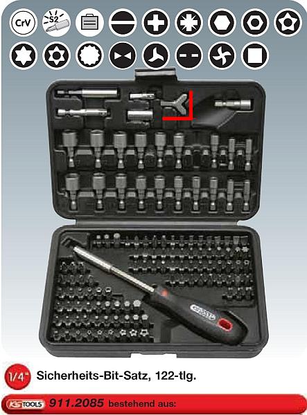

Здравейте! Някой може ли да ми помогне – купих си комплект битове и в комплекта има един много интересен бит. За какво се изполва?
Това е интересния бит...
Това е комплекта с битове

дай по подробна снимка на камъка и ще видим :wink:
bisplus - специалист
На мен ми прилича на онези крилчатите гайки.....може би е приспособление което би ти помогнало да завиеш нещо но неудобно място.
karamundi - специалист
сега се сетих това е за перчата куха гайка
velsi - Почетен майстор
Идеята на перчатите гайки е да се завиват и развиват с ръка. Едва ли е за тази цел. А какво е "перчата куха гайка"? :?
като обикновенната само че ушите са кухи и много малки затова трябва ключ
bjohnev - специалист
Hakenschrauber für Flügelmuttern = Отвертка с куки за перчати гайки (вероятно закачаща отвертка)
Такива като тези в ляво:
