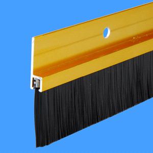

Здравейте всички,
имам следващия проблем: под интериорните врати има луфтове 10-15 мм, и се чудя какво да направя за звукоизолация и да не духа,
засега единствен вариант за който се сещам е "такса"-мека дълга играчка дето се слага под вратата в детски стаи...но не е много удобно и естетично.
Някой да се сеща за друг вариант?
housedoktor - майстор
Има едни уплътнителни четки .Те са точно за целта
