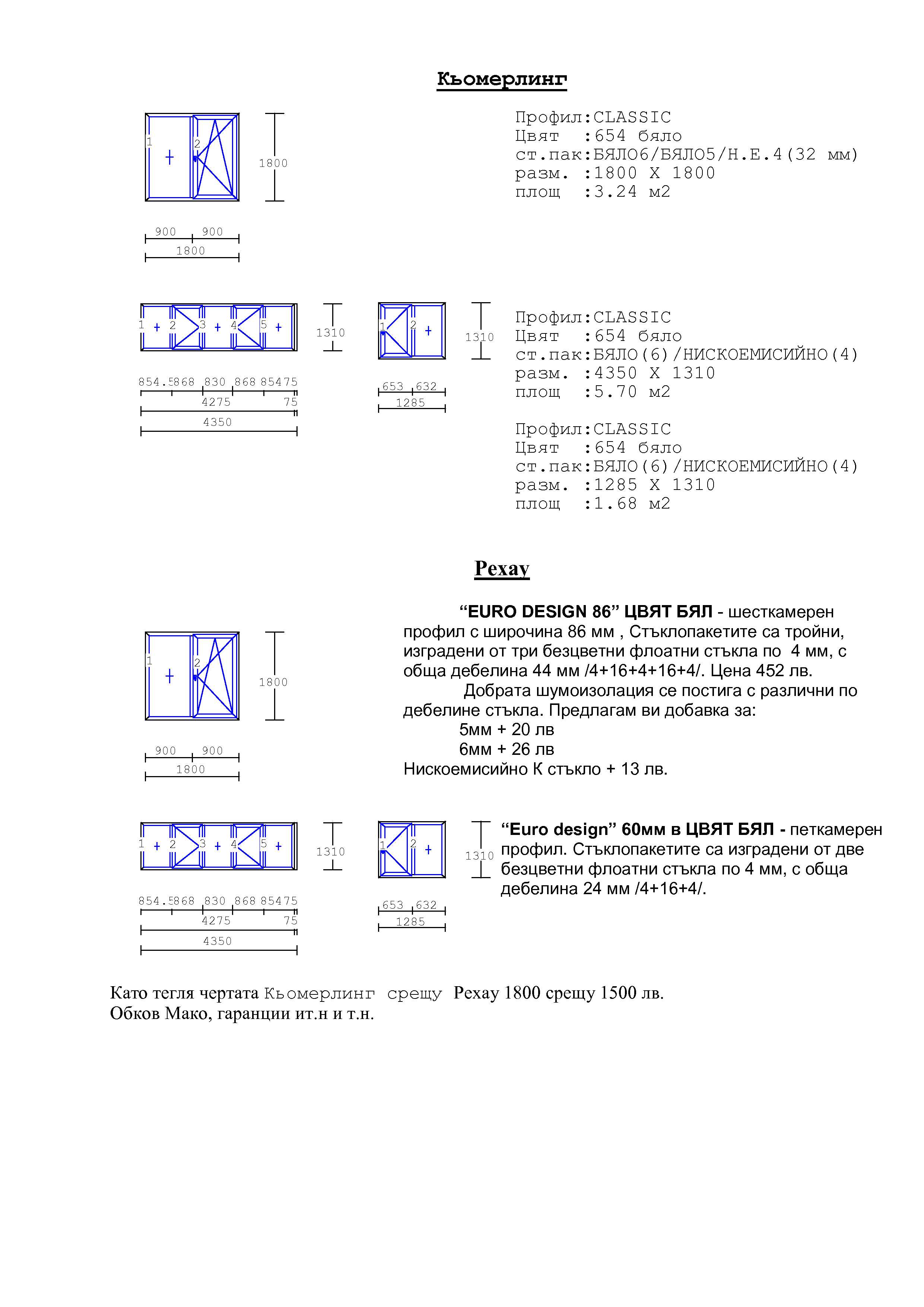

[*]Здравей колега, виждам че се занимаваш с дограми. Моля би ли ме посъветвал по-конкретно в моя случай. Имам актуални предложения и от Кьомерлинг и от Рехау - Стройко ми дойде бонус.
Остъклявам тераса и заменям съществуващ прозорец Вайс профил - който ми излезе през носа както с първоначалната си цена, така и в последствие ("майсторите" които поставиха дограмата не можаха да си я регулират 5 пъти х20 кинта на идване...та вие яко по време на вятър, и по същия повод пуска шума от преминаващите под мен рейсове и сие).
Та прилагам един файл дето ги има нещата по-детайлно.
