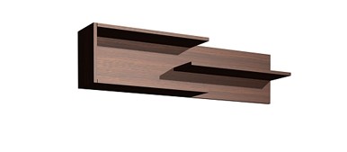

Искаме да си направим сами полица за спалнята,че фирма ми каза цена от 100 лв. и ми се вижда малко множко.Вие как мислите лесно ли ще се справим.Моля за съвет от къде да започнем и как да я сглобим за да изглежда ето така.

Първо си определяш размерите на отделните елементи. После отиваш във фирма, където режат и кантират плоскости (или във коя да е мебелна фирма, но там ще ти вземат повече пари). Избираш цветове на елементите и кантовете (както и дебелината им). Пак там ще ти кажат (а и продадат) най-добре какви елементи ще ти трябват за да го сглобиш, чакаш да стане поръчката и после сглобяваш. Това е, не е никак сложно за това, което си показал. Иначе като гледам изделието в него 95% от цената са материалите и 5% за монтажа му. :? Ако дадеш и размери, тук има хора, които се занимават с мебели и ще ти кажат колко би струвало като цена на материалите (е зависи и от материалите).

Дължина 100 см,височина 30см,дълбочината на рафчетата 20 см.Надявам се ме разбра.Иначе плоскоста е на Кроношпан. Според теб колко трябва да са дълги тези малките плоскости за да изглеждат така на тези 100 см.ширина?

Монтирането въобще не е сложно - 3 метални анкера/мах 2 лв/. Но не ми допада избора на конструкцията. В най-лявата част ще е устойчиво. Но в средата въобще няма да е устойчиво на натоварване. Да не говорим за тая плоскост в дясно. По-добре измисли друга по-функционална конструкция. Иначе, на показаната конструкция цената едва ли е повече от 30 лв, с монтажа.

С тези размери може да се ползва и някое останало парче или ивица, но вече се ограничава в цветовете :?
Стефан - с готовите нарязани и кантирани плоскости ще може ли да избере размера на елементите, които му трябва и особено цвета :? Хайде, гърба ще намери някаква близка по размер готова плоскост, ами останалите ?
Иначе ето тук за 70 лв какво предлагат (има поне 2 пъти повече материал като го гледам).
