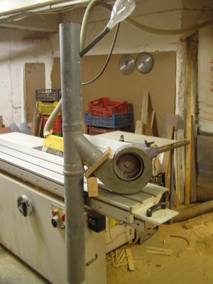

Може да си направиш лесно с един вентилатор и PVC тръби 110мм, искаш ли снимка.
Имам подобно нещо дето си пречиствам зеолит от прах.
grace - специалист
Пусни снимка, може и да дойде някоя идея.
pipilica - майстор
Ето снимка нещо ако не е ясно питай.
grace - специалист
Идеята е много добра, но не мисля, че ще ми реши точно това което искам, защото в пченицата освен такива неща които може да се издухат, има и някои други частици които трябва да се премахнат, с други думи трябва ми и сортировачка.

Циркуляра от снимката ми хареса много, какъв модел е и от къде си го взимал?

Идея си нямам как се сортира житото за брашно освен че се вее да се махнат прахта и люспите.
Сигурно искаш да отделиш семена от плевели попаднали от комбайна, те обикновенно са доста по-ситни от житно зърно и може лесно да се пресеят с подходящо сито хем така ще отпаднат и дребните недоравити зърна. После може с по-едро сито да се отделят по-едрите боклуци от житото.

Циркуляра е на 8 години български просто съм супер доволен от него. Ако те интересува мога да изнамеря някъв телефон на дистрибутора на завода производител.

Да, точно така, освен прахта и люспите има и доста плевели, както и някои камънчета, сега ми даде идея да направя с сита с различна големина на дупките и да видя какви ще са резултатите.
Този тип вентилатори дето ти ползваш, има ли ги като такива, или са взети от нещо?

Вентилатора е от скрапа но става със всеки малък центробежен вентилатор има такива модели
за баня, напора регулирам като намалям смукателния отвор (редя летвички) така много точно регулирам каква едрина да отлита и каква да пада. Да може да пробваш да си направиш вибро сито само трябва да намериш подходяща мрежа.
