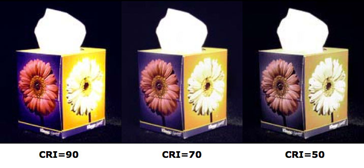

hygro - майстор
Тани написа:
Хигро, а с баланса на бялото не се ли коригира автоматично и баланса на останалите цветове?
Да, но само ако спектърът на източника на светлина е равномерен - дневна светлина, нажежаема жичка или друг източник с висок CRI, за които терминът "цветна температура" може да се асоциира със Закона на Планк. В другите случай балансирането на бялото е само патерица...
Ето такъв спектър не може да се компенсира по никакъв начин, чрез баланс на бялото:
Ето три примера за един обект с балансирано бяло, но осветен с различни луминесцентни източници:
