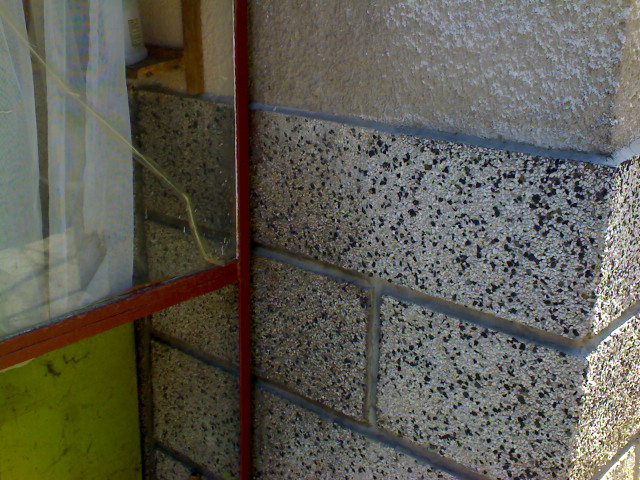

Здравейте, искам да залепя камък към съществуващ цокъл от мозайка. Въпросът ми е - трябва ли да сложа метална мрежа или пък рабицова мрежа към мозайката и после да лепя камъка. Цименто - пясъчен разтвор или лепило за камък да ползвам. В една малка част от цокъла от мозайка искам да залепя и теракот. За него важи ли същата система?

Според мен рабица не ти трябва за армировка, тъй като самата мозайка е груба, релефна и тя сама по себе си ще задържи камъка т.е. тя ще е армировката. Относно лепилото се използват такива флексови (flex), които са за камъни или пък за материал върху материал. След като залепиш камъка фугите се запълват с бял цимент и мозаечна прах. Успех и да покажеш :)

я земи едно чукле и почукай тук-таме мозайката да видиш дали не хлопа/тоест дали не се е отлепила отвътре/.....ако е така направо я сваляй.............ако лепиш направо в/у нея цокъла ше стане мн. дебел и нема да изглежда добре

Благодаря ти Bano TheWolf! При условие, че не ползвам мрежа трябва ли да грундирам мозайката с грунд - например Боро контакт? Тази мозаечна прах откъде се копува?

Пробвах - не хлопа. И скъртача пробвах - много трудно. Става но откъм тухлата, изотзад, но пак трудно. За това търся този вариант. Иначе наистина цокъла ще стане дебел. Участъкът в който ще го правя ще е под навес и ще сложа отгоре дъска като перваз, за да скрие дебелината.
Solo 5 малко са ми скъпички изкуствените каменни облицовки. Не, че е голяма квадратурата, но все пак. Иначе много ми допадат.
Може ли да ползвам Ceresit CM11 за лепене на камъка и плочките?

Да ти кажа честно от това, което се вижда на снимката, на мен лично ми харесва цокъла и няма смисъл да го сменяш :) След време пък кой знае какви щуротии ще измислят :roll: Наистина ще е дебелжко, но щом си го измислил и решил действай! Обиколи из Софията строителните складове и ще намериш необходимите материали :arrow: само моля те не ходи из тия уж евтините вериги магазини, щот съм патил. Успех и да приложиш снимки :)
