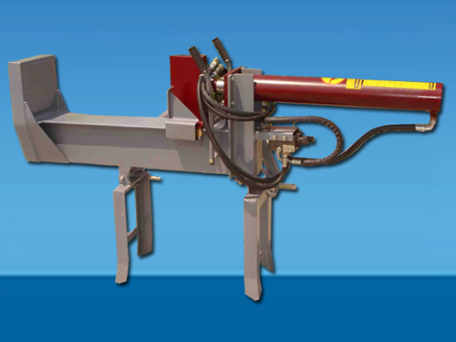

Магарето за рязане не е мръднало като дизайн от векове,а я вижте брадвата за цепене с какво е заменена
pipbel - майстор
Кво е туй чудо бе housedoktor- е ? :shock:
Как действа ? :?: А име , цена, производител ?
housedoktor - майстор
Това е брадва за мързеливци :lol: .Цепи дървото по дължината на влакната.Острие и хидравлично задвижване с около 4 тона удар.Цени от 300 до 1000 евро :shock:

Тук при мен има едно магазинче за немски стоки ...то има подобно нещо ама се натиска един цензура с крак и се цепи дървото...незнам дали действа обаче ..нещо лефтерно ми изглежда ...ако някой иска утре ще ходя да го снимам и ще го покажа...

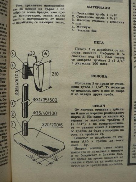

Ето едно ръчно приспособление за цепене на дърва
/втората снимка се мъчих да я завъртя във www.snimka.bg,но не успях,моля модератор ,ако може да я завърти/
някъде из изрезки имам и схема на използване на хидравличен крик за цепене на дърва,но не я намирам,нещо подобно е на показаното приспособление по-горе,само че крика е вертикален и е в стойка с клин насреща .Като се сложи дървото и се помпа ,крика го повдига и разцепва.Ако я намеря схемата ,ще я кача да я видите.
010669856 [800x600].jpg (79.84 KиБ) Видяна 19515 пъти

Хидравлично или пневматично ? :?
Takezo Sensey - модератор
Хидравлично е ...
... цена около 600-700-800 лв. сила 4 тона "хваща" цепеница ...не помня :-D
