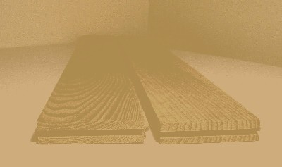

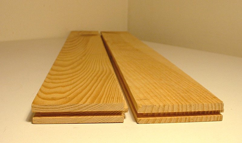

Дюшеме се нарича под на помещение от дълги прави дъски - чам или дъб. В наши дни се използва по-рядко, поради голямото количество дървесина, нужна за направата му, а и защото постепенно навлизат нови материали като ламинираните плоскости.
Дъската на дюшемето е обикновено с дължина 2 до 4 метра (по възможност според размера на помещението), широчина 8-12 см и дебелина 3-5 см. По дългите страни има зъб и вдлъб, чрез които се захваща за съседните дъски. Обработва се горната част на дъската. Реденето се започва от дъното на помещението към изхода.

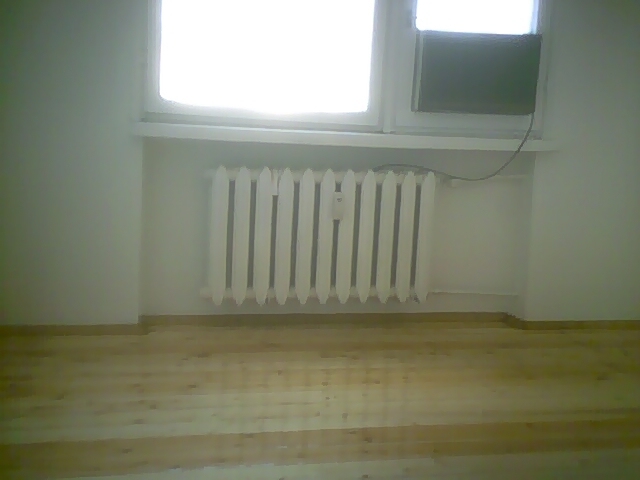

Значи ако си правил дървен таван - става по същия начин.
Трябва ти дъски за душеме те са по дебели от сези за таван. И дъски който се продават на пакет те са за скарата на пода. Значи:
1. Правиш скарата - това трябва да са дебели летви около 40х40 - избираш коя страна и им е по равна като ги слагаш една до друга и ги подравняваш по дебелина. Рамката е на 5 см. от всики стени. Скарата е перпендикулярна на дюшемето. За да изглежда стаята по голяма дюшемето се реди по дължина, така че скарата се реди по ширина. Значи имаш рамка и след това греди по ширината на стаята през 50 см. Тука идва най трудното правиш клинове, вземаш метален мастар и нивелир и внимателно нивелираш скарата гледаш за 2 неща гредите да са на една линия и да са нивелирани.
masteradmin
- Мнения: 2565
2. Между гредите на пода можеш да сложиш някаква изолация. Най добре вата, но може и стиропор, перлит или какъвто имаш изолационен материал. Може и въздух.
3. Започваш да ковеш дъските. те са с нут и перо. Режеш на първата дъска перото и я ковеш за скарата. След това отрязваш едно помощно парче от една дъска. После вземаш 2-рата дъска вкарваш перото и в нута на първата и с помощното парчето и чука я прекарваш да влезе добре в първата. Сега идава ред на най тънката работа трябва да зхванеш 2-рата дъска с пирони ако си майстор или с винтове ако си начинаещ. Като пироните и винтовете се коват в долната част на нута, зада може перото на следващата дъска да ги закрие. Първите няколко нута със сигурност ще ги сцепиш но това няма да се вижда защото са отдолу- след това ще се научиш СПОКО. И така нататък. Прекарваш дъската с парчето и чука завиваш я за скарата. След това слагаш первазите, лакираш и си готов.
Ако нещо не съм написал ясно питай ще го обясня по добре.
- Мнения: 2
Благодаря ти за изчерпателната информация. Мисля, че всичко ми се изясни.
