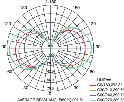

Заданието е следното - ще монтирам по фасадата осветление на пътеките около къщата. Търся решение с диодни лампи, тъй като може да светят по-дълго, а и ми трябват да тръгват на макс веднага. Телата са Philips такива,
Лампата "гледа" нагоре, а повечето диодни лампи светят предимно напред. Ето диаграмата на един обикновен VTac
Не ми се преправя да обръщам фасунгата и затова търся съвет. Може би диодни лампи тип filament ще свършат работа?
Ясно, че са правени с декоративна цел, но като гледам как са елементите, може би са по-добре като за мен. Какво мислите?
Приемам всякакви предложения, само да не са по 15лв. крушката.
P.S. Направо си отговорих сам - перфектна диаграма като за мен http://www.lekise.co.th/product_detial.php?pd=301
P.SS. Обаче цената не е перфектна - винтиджа е на мода.

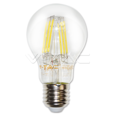

Такъв тип дали светят достатъчно хубаво, говоря за 8-10w :
Тези ламБи са си доста жълти като светлина...
radius - майстор
Аз искам жълти, да си уцеля входа в гъстата мъгла :lol: . Сериозно, не обичам над 4000К. Ти виждал ли си ги наживо или заради 3000К?
Много интересни, но 7лв/бр ( с доставката) май ми идват скъпи. Не че нямам 40 лв за лампи, но не вярвам, че ще ми донесат икономия спрямо халогенни например. Предложенията от Китай за 3-4лв. са примамливи, но колко ще изкарат никой не знае.
Жалко, че и на сайта на GE не дават диаграма на осветеност, пишат 240 градуса и толкова.
Мерси за предложението, ще го обмисля.
radius - майстор
Взех си днес от Практикер тези стикове на GE (мерси Еди, че ми обърна внимание за тях), сега са по 6лв.
Няма да са като обикновена крушка, но светят доста разпръснато като за ЛЕД. 240 градуса. Ще лепна и едно фолио отвътре на капака на лампата и смятам, че ще постигна търсения ефект.
