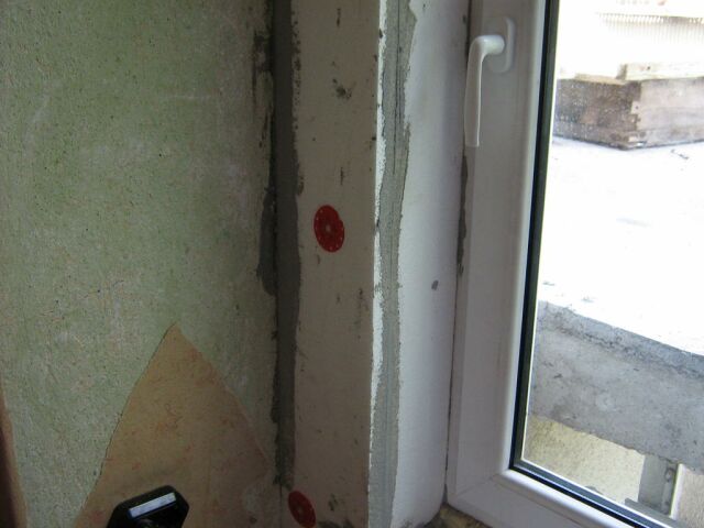

здравейте,
поставиха ми дограма на терасата,но терасата явно е много крива и отгоре има пяна от 5 до 7 см.С какво да подмажа?Лепилата за фибран добри ли са за толкова голямо разстояние?

Стават, но най-добре си намери парчета фибран (стиропор) или ивици гипскартон, които да ползваш като пълнеж. Ще стане по-лесно и ще икономисаш материал.
Osiris - специалист
може с гипс може и с гипосо-картон само не махайте предпазното фолио преди да сте подмазали :wink:
ще икономисаш , но да не стане нестабилна рамката - мазилката я държи здраво , докато морската пяна ...ако не е много голяма става .
за отгоре е добре да се сложат допълнително дюбели за да не увисне дограмата .
какви са размерите на рамката ?

Моята дограма има около 2 см. пяна.Апартамента е панелен и е скосен там, където се поставя прозореца.Снимката по горе ми хареса и виждам, че стириопора формира прав ъгъл.Само се чудя не е ли меко и не се ли наранява после.

И аз имах такива притеснения в началото. Слагаш мрежа, шпакловаш с Теракол, отгоре гипсова шпакловка и боядисваш с латекс или лепиш тапет. Получава се достатъчно здраво. Ако го удариш с нещо остро естествено ще го нараниш, но се предполага грижливо отношение все пак.

За да не се наранява, ъгъла се"обръща" с алуминиев ъгъл при гипсовата шпакловка.
