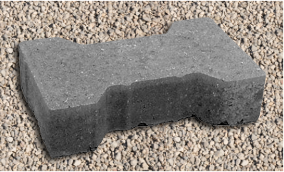

Здравейте, поел съм един ангажимент за лепенето на тротоарни плочки, но досега не съм го правил и въобще си нямам представа, нито колко мога да налепя за един ден, нито колко труд ще положа.
Ще съм благодарен ако някой ме осведоми, колко може да се налепи за ден и най-важното някаква средна тарифа за труд за да мога да се споразумея за цената.Плочките са с размер 6см дебелина 13 широчина и 22 дължина 2 цвята ще има шарка прилагам и снимка ще се лепят върху добре направен армиран бетон с теракол и фин пясък.
vk - специалист
Аз съм чувал за цена на труда - 6 лв на кв.метър, но на големи плочи 40/40 см.
Тези малките, мисля че са по-трудоемки и съответно биха изисквали по прецизно подравянване.
freshenero - специалист
Щом като е армиран бетона няма нужда от лепене.Разстила се пясък подравняваш с мастар и редиш,като ги причукваш с гумен чук да са плътно вклинени.После се фугират със пресят пясък.Няма мърдане.
