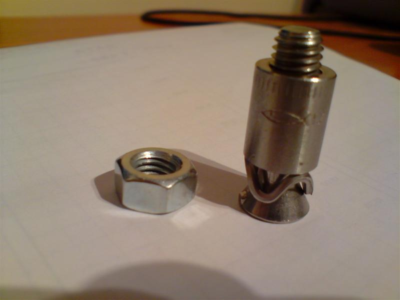

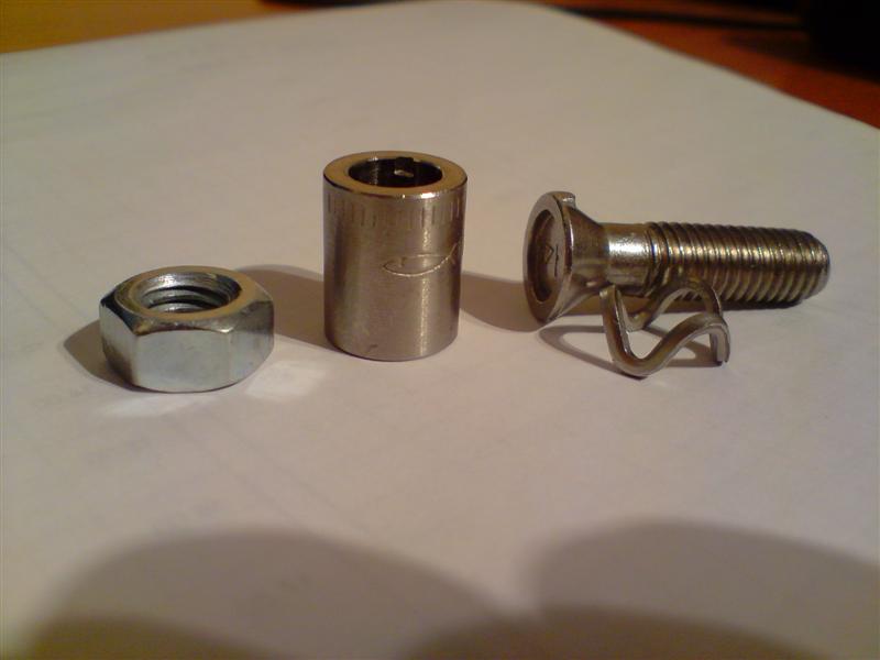

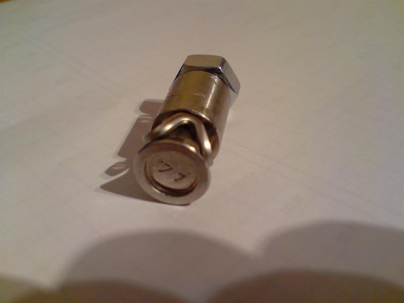

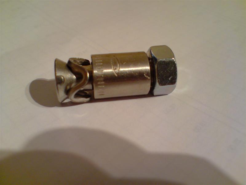

Ето за това става дума.Това е някакъв специализиран дюбел.Спецовете да познаят за какво се използва?
EDI - майстор
А сега, де.Като гледам диаметър и дължина, може да се ползва само за бетон, където се изисква висока товароносимост.Да не е за окачване на някакви носачи за по-тежки панели за облицовка.
valat111 - специалист
И според мен това е за окачване на тежки неща в бетон. На тухлена или друга стена не би издържал тоя крепеж.
stiv1961 - майстор
Undercut анкери за вентилируема фасадна система.В каталога на ,,Етем" ги има, само че са малко по- други/може би друга фирма производител/.
http://www.madeinetem.com/uploads/files ... cut_BG.pdf
ozimen - специалист
stiv1961 написа:
=D>
Точно така.Интересното е ,че дюбелите се хващат в плочата ,която искаме да закачаме за стената.Под гайката се монтира окачвач и с него на стенната конструкция.Освен,че е скъпичък самия дюбел ,не може да се монтира без специалния отвор в който трябва да влезе.Машината за тези отвори струва ...много еуро.С две думи -скъпо удоволствие.

Каква е тая машина, струваща много? С обикновен перфоратор не става ли?
stiv1961 - майстор
Виж 4-та стр.от линка,който съм дал-формата на отвора.Плюс това с перфоратор има опасност да се пукне плочата.
ozimen - специалист
Тая машина като пробие глух отвор с определена дълбочина в зависимост от дължината на дюбела ,разширява вътрешния край на отвора под конус или цилиндър.Виж линка на колегата от по-горе.Има снимка какво представлява отвора и как се стяга дюбела.
Ясно. Благодаря за инфото!
stiv1961 - майстор
Аз лично не съм ги виждал,но намерих един сайт/на ,,Фишер"/ за добиване на представа за тези машини.
http://translate.google.bg/translate?hl ... read-2767/
