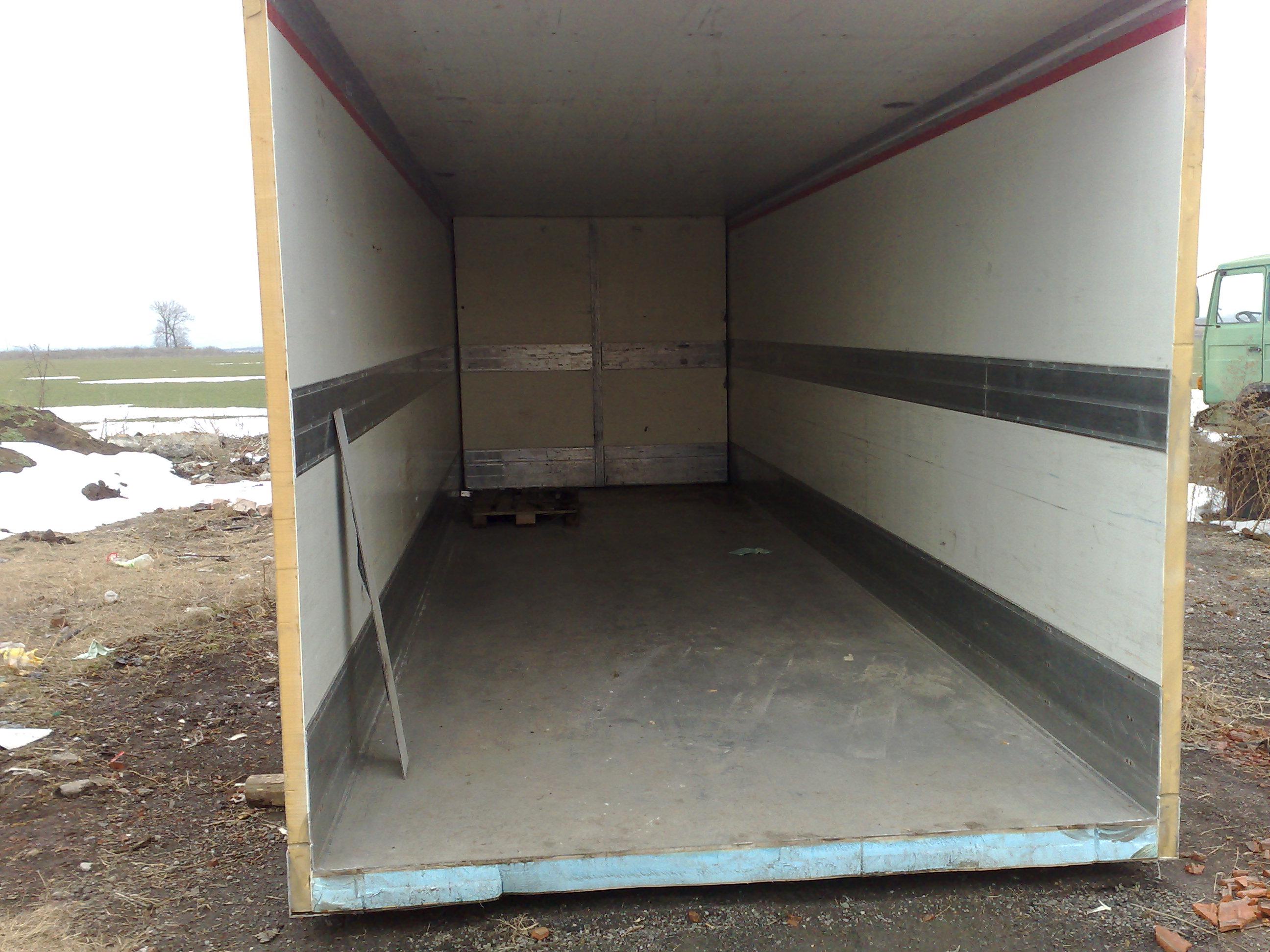

В показаният отвор на термо ремаркето ще се монтира алуминива дограма /врато-прозорец/. Въпросът ми е с каква пяна или друг материал трябва да се запълнят Г-профилите на "рамката"[/color] /които ще се поставят преди дограмата/ за да се осигури максимална хидро и изобщо изолация ?

Като гледам отвора това няма да е врато-прозорец/аеропланка или пистолет са по правилните наименования/, а витрина с врата.Трябва предварително да обшиеш кантовете на панела с ламарина, колкото по право толкова по добре ще уплътнява дограмата.Препоръчвам ти да се ползва каса с перваз, може и касата да се изработи от делител/тетка/-това само дограмист ще го разбере .Дограмата се монтира отпред в отвора на фургона, перваза ти застъпва кантовете на панела.Трябва да има минимална фуга между панела и дограмата, монтира се с винтове, уплътнява се със силикон или пяна в зависимост от фугата.Ако е по голяма отвътре може да се скрие с алум. винкел 15/15;20/20;20/40.
