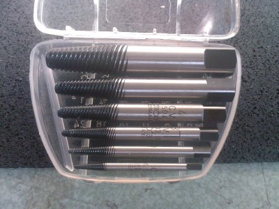

...по-добре накарай някой стругар да ти го направи (и му дай "гайката" за да мери и да види дали е милиметрова или цолова-за да си избере с какъв нож да я нареже)

...определено метчиците(леви -показани по-горе) ще ти свършат по-добра работа...дори ми се е случвало още като пробивам за метчика (с ляво свредло-което не е задължително)...винта да тръгне да се развива...
