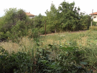

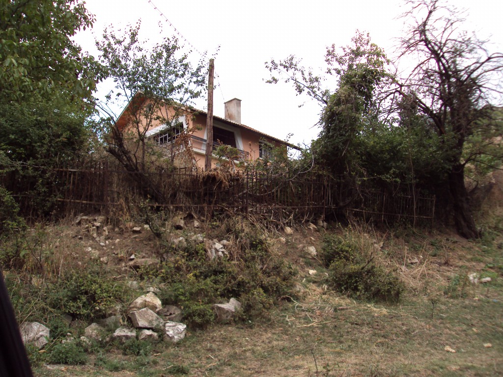

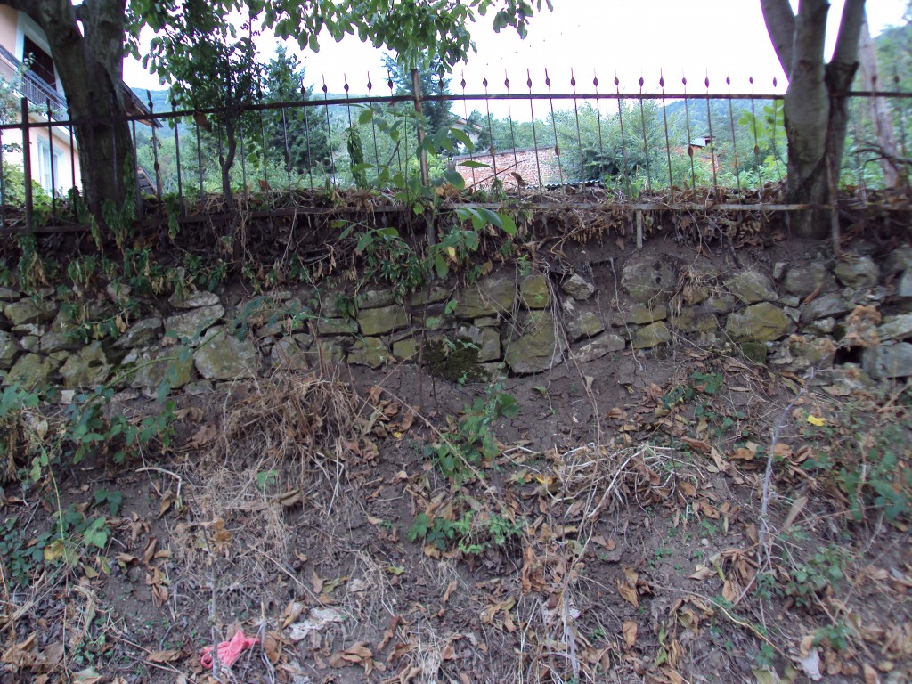

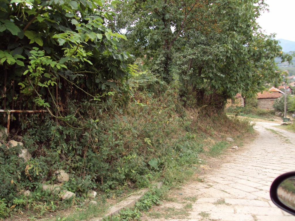

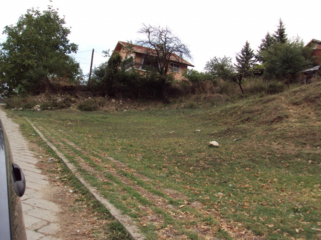

Здравейте колеги искам да питам за подпорна стена каква армировка се слага колко дебела трябва да е .Живот и здраве ще я правя на пролет на село ,терена е наклонен в единия ъгъл и мисля да направя от двете страни на парцела подпорна стена като в двата края ще е горе долу по 1м. и като се събират в ъгъла ще стигат 2м.-2.50м. височина сега има сух каменен зид мисля да не го барам да направя едностранен кофраш и да оставя в дъното на стената тръби ф110 за водите какво ще кажете гледах в нета но нищо конкретно няма ще кача и снимки
