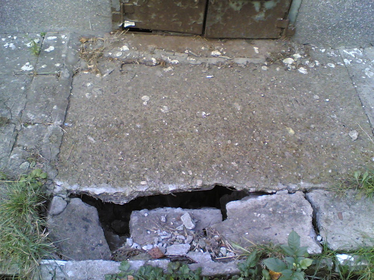

Винаги съм намирал решение или поне насока към постигането му благодарение на този форум и на потребителите, пишещи тук. Именно за това търся отново съвет от вас.
Върнах се в България наскоро и след кратка почивка се налага да се заема и с ремонтните дейности, за съжаление нищо не е вечно.

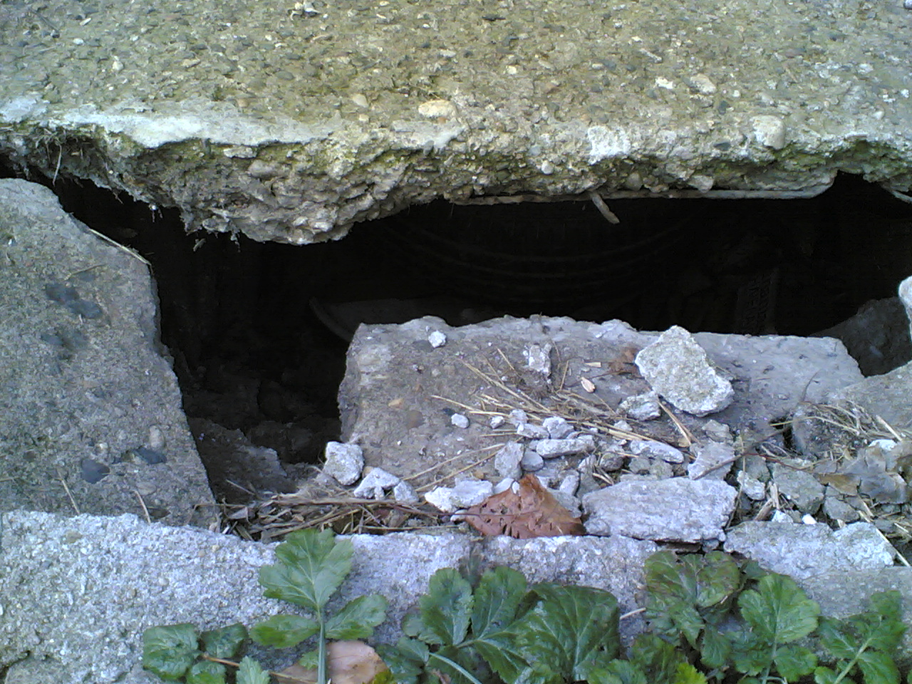

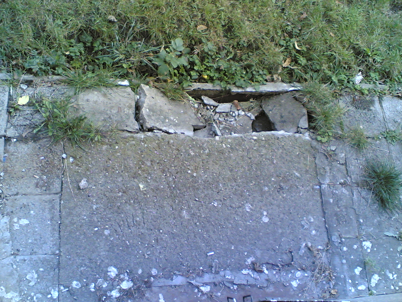

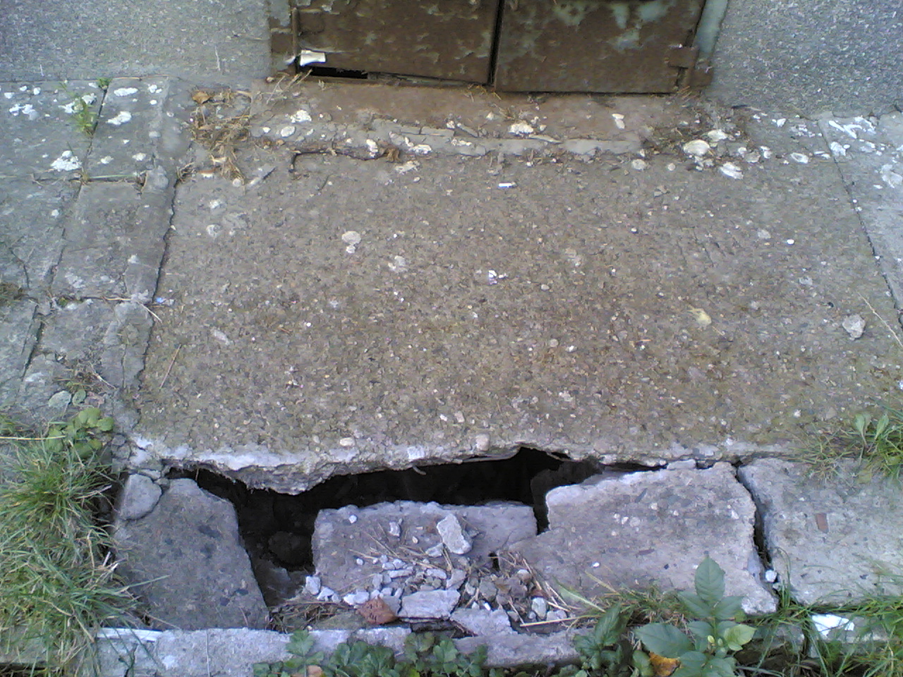

За мое учудване и по неясна за мен причина се е счупила бетонната плоча над мазето, в малката си част, където параметрите му излизат отвъд тези на сградата, в която живея. Ще сложа снимки за да стане по-явно.
Тъй като въпросното мазе отдолу е моя собственост е хубаво да се погрижа за този проблем по-бързо, защото забелязах, че някой беше "ровичкал" в дупката...

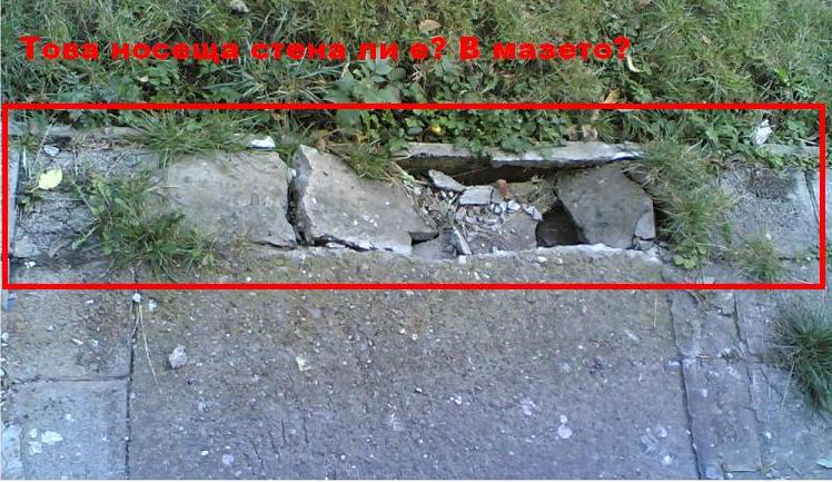

Както се вижда на една от снимките, отчупването е точно там, където арматурата свършва и явно с годините материалът е отслабнал. Въобще никаква идея си нямам как бих могъл да процедирам, затова се надявам за някакви напътствия или контакти към човек, който мога да се обърна.
Другият вариант, който си мислех. Така и така точно този приблизително 1м2 не се използва вътре в мазето и е затрупан с боклуци, бих могъл да изградя една вътрешна стена и да заградя този участък...но пак отгоре това трябва да се поправи.
Ще се радвам да чуя вашите съвети.

кирка, чук, малко свободно време...
две няколко торби цимент, колички пясък, малко филц и малко арматура...
с чука и кирката разбиваш този един квадратен метър и го изхвърляш някъде...
след това правиш кофражче, слагаш арматурата и заливаш с бетон...
Mapek - специалист
Не знам за другите, но аз не съм сигурен, че разбирам точно нещата. Ако съм схванал снимките, torbalan е прав - разчукваш да се покаже хубаво арматурата, така че новата да я припокрие поне по 20-тина сантиметра. Бих ти препоръчал да добавиш някакъв "теракол" в "бетона". След това не е лошо да предвидиш някаква хидроизолация. Принципно според мен проблема се е получил, тъй като е много тънка плочата.

torbalan - Дървен философ
става дума за 1 кв.
никакви 20 см.
изчуква се цялото, изхвърля се и се прави нов кофраж...
аз бих поизкопал, да се получи и нещо като основа...

В какъв смисъл да копая? То надолу си е дупка, демек мазето.
Там където се е отчупила плочата е де факто външна стена на мазето, което като цяло си е под блока, но само в този един м2 излиза извън очертанията...странно е.
Ще се кърти цялата плоча явно, само не знам с кофража как ще се справя...
