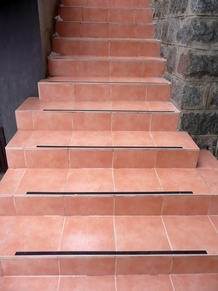

преди около месец (точно преди застудяването) сложих на външното стълбище което е от гранитогрес противоплъзгащи ленти на TESA. Самия гранитогрес по-принцип почти не се пързаля, но все пак се застраховам :) Започнаха студовете и снеговете и на втората седмица лентите започнаха да се отлепят и на места да се късат. Явно този продукт на TESA излезе пълен боклук :/
Ако някой от вас е слагал такива ленти и е доволен от тях би ли споделил на каква марка са или да предложите някаква друга алтернатива :)
Благодаря предварително :)

Johny, писал съм, че стълбите са външни, даже и на снимакта се вижда сняг по ъгълчетата т.е. това което предлагаш не ми върши работа и на мен :)
mladkal, тези оребрените плочки почти не вършат кой знае колко по добра работа. На другото стълбище са такива и е се тая :)
Самия гранитогрес при мен в случая е грапав, малко се пързаля амааа все пак искам да се застраховам. Лайсните за които говориш ги има в мноого разновидности, даже съм си харесал едни алуминиеви с гумени оребрени лентички, но тук идва другия проблем.... мнооого скъпо ще ми излезе за 16 стъпала :/
Таааа да се върна на темата пак... никой ли не е лепил такива ленти та да ми препоръча друга марка?
Друг вариант за който се сещам.... лентите се отлепиха съвсем здравички та дайте съвет с какво мога да ги залепя наново. Въпроса е, че трябва да се лепят по това време на годината и температурите са все под нулата.... има ли вариант?

В офиса ни залепиха едни черни ленти - нещо някакъв вид пвц настилка, която е на улейчета и се продава на метър - режеш си ленти колкото ти трябват и ги лепиш с пвц лепило и на пролет ги отлепяш...
здравейте,тоест няма какво да се сложи (качествено) да не се пързалят стълбите.Днес заваля сняг и стана "парзалка".няма ли някакъв начин термично да се обработи гранитогреса да се махне гланца....
VLADO66 - майстор
Полирания гранитогрес е полиран механично и гланца е част от структурата.Печен е на 1300-1600 градуса под високо налягане и е съмнително че може да се "пече" с нещо,най-много да го напукаш от температурните разлики на напечената и ненапечената част.
добре...ами с някаква киселина... ?...тука сме под наем неможем да си позволим да сменяме плочките
lecki - специалист
Залепете си парчета мокет или нещо такова
и няма проблеми. :idea:
