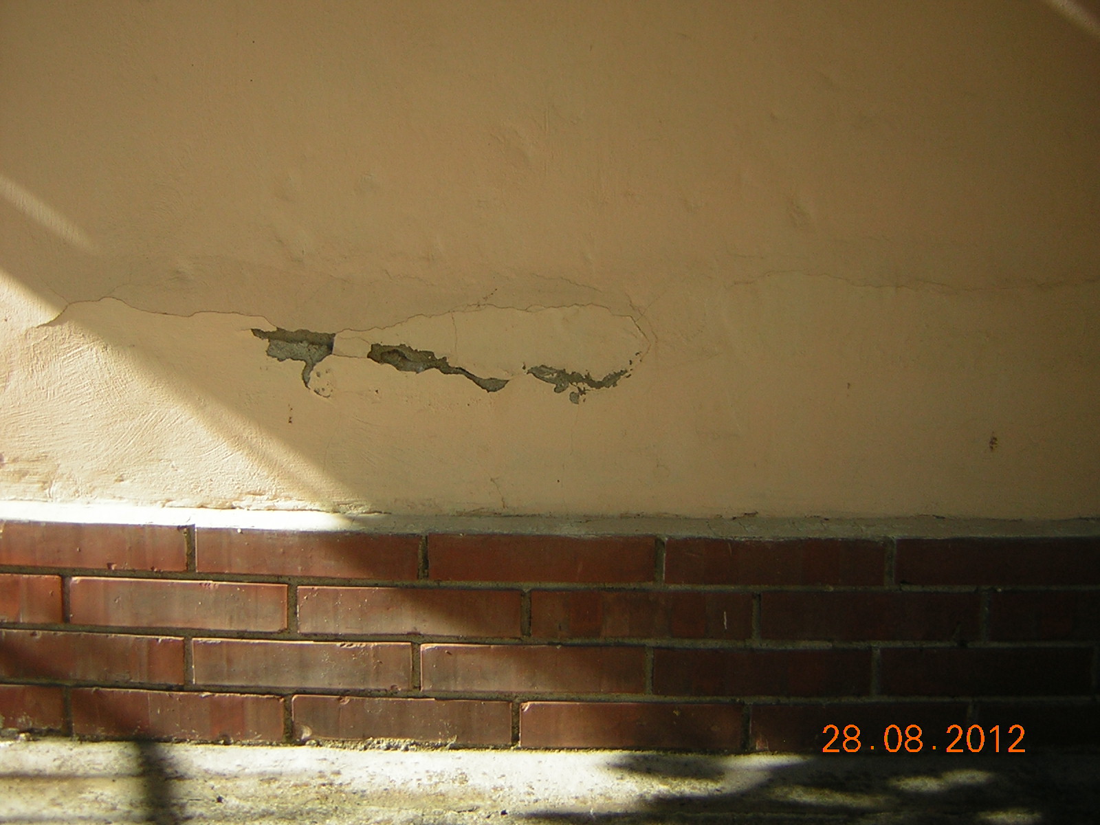

Оградата е с бетонни тухли. Нямах проблеми 10 години, в момента , в който съдседа от другата страна постави насип до оградата висок 40 см
Къщата , която строеше вече 3 години е в застой. Щял да махне пръста когато направи къщата. Но при мен се появяват следните проблеми.
http://store.picbg.net/pubpic/DD/0E/990 ... 55dd0e.JPG
http://store.picbg.net/pubpic/D4/88/463 ... d1d488.JPG
http://store.picbg.net/pubpic/49/AD/a08 ... f549ad.JPG
Преди оградата беше само на вароциментова мазилка. Майстори ми казаха, че като напраят циментова шпакловка върху мазилката съм щял да си реша проблема. Това беше миналата есен. Сега изглежда като на картинките. Съседът няма да премахне насипа. Това означава ли, че моя проблем няма решение? Сега пък ми предлагат други майстори да облечат стената с стириопор 2 см и влагата от насипа няма да я има.
Вторият проблем ми е една пътека в двора която е направена от бетон 12 см. Няма армировка. Когато правех последната плоча преди години остана бетон и вместо да го хвърлят я направиха и така остана. Пак миналата есен друг майстор прави някакви циментови неща за да запълни фугите от пропукванията. Каза ми , че какво няма повеме да уляга и процепите няма да се разширяват , но ето.
http://store.picbg.net/pubpic/43/67/ed8 ... 5d4367.JPG
Мисля си да направя отгоре армирана замазка. Но пък от друга страна си мисля че това не е много 20-тина м/2 да изкъртя всичко и да направя нещо ново.

Това не е от влага.Нямаш добри основи.Пътеката трябва да има армировка,и да е раз делена на полета по 1,5/2 кв. Тази год.имаше високи t и това има значение.
isko6p написа:
Основата на оградата е бетонна 80 см /50 см под земята/ и ширина 30 см. Напукването по вертикала е на 60-70 см от колоната на гаража,
която е 60/30.
5 мм 15/15 арм. мрежа за пътека става ли? Трябва ли да се кърти или може и над нея да сложа армировка и бетон?
