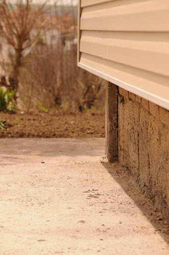

дойде ред да правя и цокъла на къщата...
понеже и старата част на къщата, и това което аз достроих са криви, а при правенето на сайдинга горе-долу изправиха фасадите, се получи неравномерно разстояние от края на сайдинга до стената....
на места е около 5 см. а на места около 20 :)
та въпроса ми е как да го "напълня" това разстояние, така че хем да не е скъпо, хем като налепя някакви плочки или камъни отдолу да не изпопадат?
единственото, което ми хрумва за сега е да направя кофраж с десетина сантиметра по-нисък от свободното място под сайдинга, като внимавам да е на точно еднакво разстояние от сайдинга и да наливам с бетон...

До колкото разбрах искаш да попълниш така че да се изравни със сайдинга. Може да сложиш топлоизолация (с различна дебелина така че да се изправи) + мрежа 2мм + циментопясъчна мазилка и после камък или плочки.

така го обясних, че и аз не разбрах какво искам :)
на горната картинка съм се опитал да го нарисувам :)
но и рисуването ми е същото като обясненията де :)

Направи го както казва колегата, но не пълни да изравняваш със сайдинга, а само вземи най-изпъкналата част на колоните, дето се виждат, опъни по нея канапа и изравни в тази равнина.Нека цокъла си остане навътре, нищо не му пречи.Няма да стане с наливане в кофраж, няма място да пълниш.

разстоянието от външния ръб на сайдинга до стената варира от 3.5 до към 20 см.
моето виждане е, че първо трябва да го направя навсякъде еднакво - примерно 4 см. и след това да лепя каквото ще лепя...
бъркам ли някъде?

Ами нали това казваме - взимаш изолация с различна дебелина - примерно от 1см до 10см. Ако има и повече дупки може там предварително да измажеш малко. Можеш да сложиш и 2 плоскости изолзция една до друга ако трябва повече дебелина. Ще изправиш посредством различната дебелина на изолацията. След това се слага армираща мрежа 2мм и дюбелите се слагат така че да хванат и нея. После циментопясъчна мазилка да покрие мрежата и след това каквото решиш (камък или плочки)
Евентуално да намериш някакви бетонни блокчета, които предварително да залепиш там където разликата е много голяма. :? Може и сам да си ги отлееш (с малко армировка).

Не бъркаш, това е идеята, ама ти имаш огромни разлики.Трябва да го докараш до 3,5 см навсякъде.доста трудно ще е запълването.Другия вариант е само да изравниш цокъла и да лепиш независимо от разликата, ама ми се струва, че няма изглежда много добре.

огромни са разликите, за това се чудя как да подходя...
има вариант с итонг примерно....
с изолация не ме кефи, защото ми се струва че много лесно разрушимо...
освен това нямам опит в работа с такъв материал...
то дори да не е идеално запълнено, не е голяма драма...
като лепя плочките ще ги подравня...

Ако се спреш на вариант итонг по-добре си отлей бетонови блокчета.
torbalan - Дървен философ
няма ли да е по-лесно кофраж и направо на место да го наливам?
