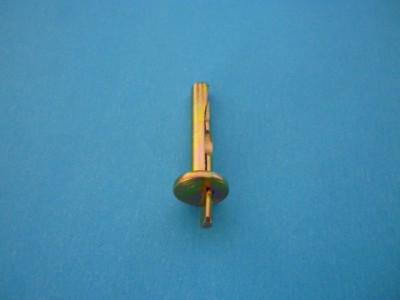

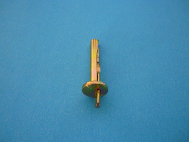

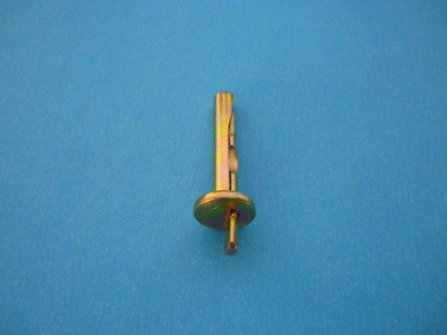

Търся крепежен елемент, към който да мога да заключвам колело. Има ли някакъв вид анкер, който след монтирането му в стената да не може да се развие? Трябва ми нещо, което да може да се монтира само с помощта на бормашина, защото не разполагам с други машини (като електрожен например).

Не знам каква е основата,но за окачване на колело не е нужен чак химически анкер ,има и други които ще свършат работа Разгледаи по магазините за крепежи и си избери П.П. Сега видях,че става дума за някакви планки ако е бетон има едни като чук дюбел,но метални и те нямат вадене
