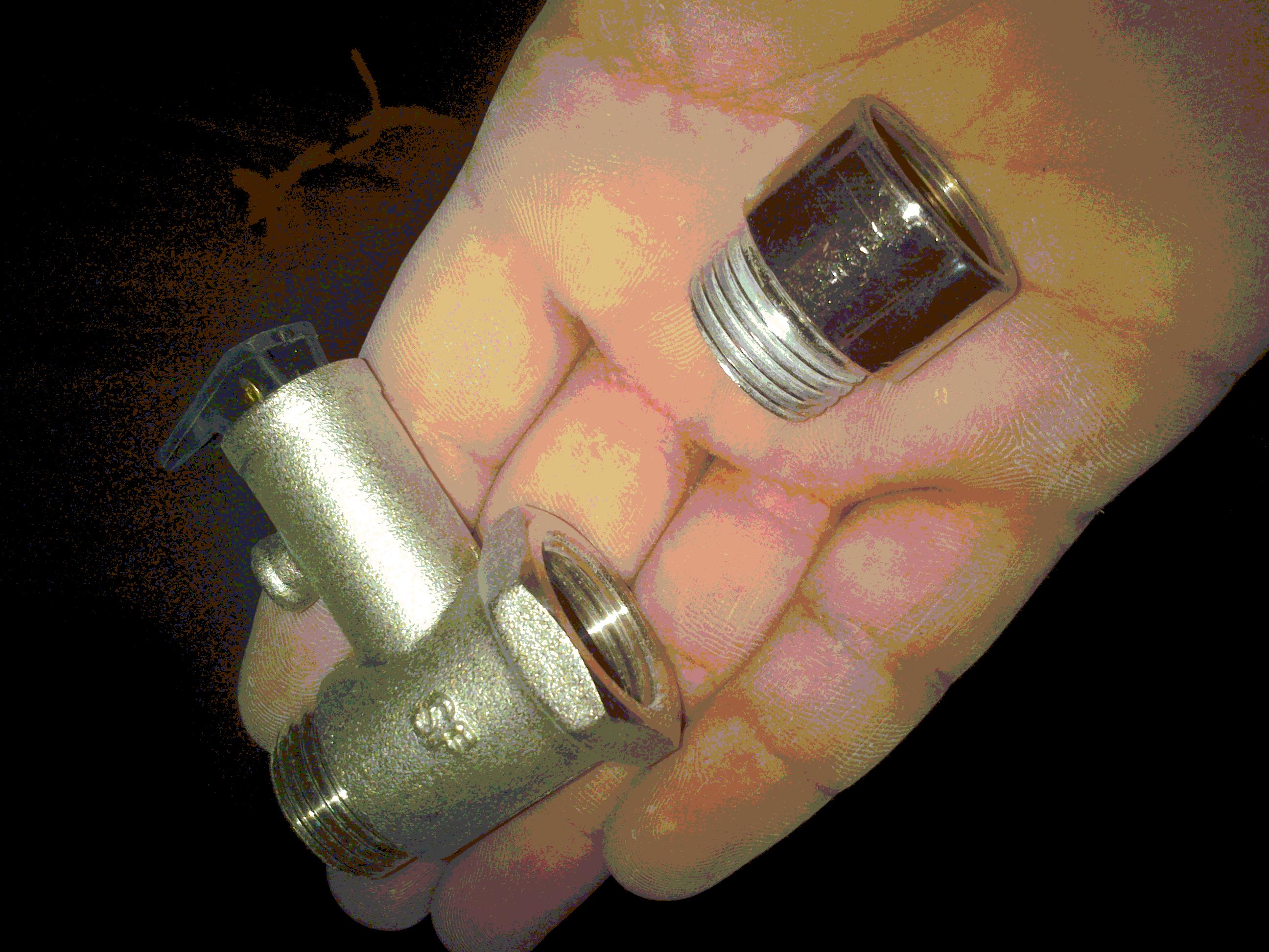

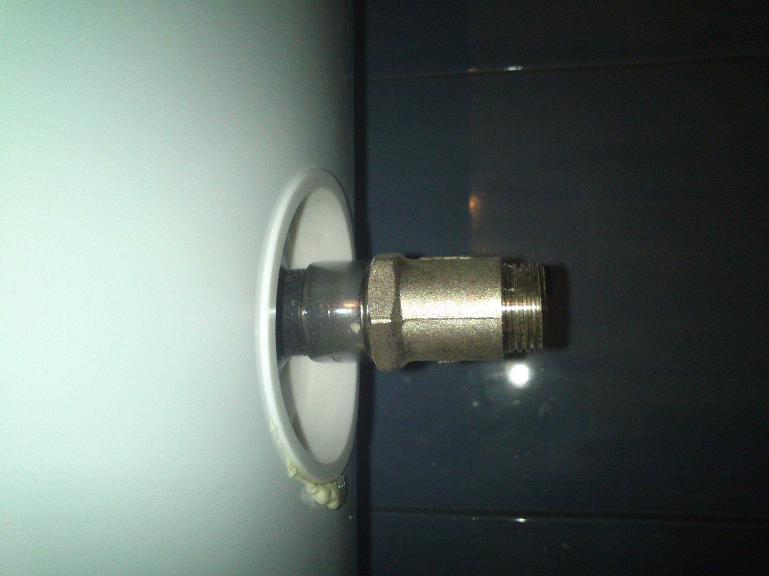

Здравейте отново,
Мисля да сложа удължението от снимките между бойлера и клапана, според вас ще има ли някакъв проблем?

Не знам дали може да сложиш възвратния клапан в другия край на меката връзка.
Важното според мен да няма нищо сложено между него и бойлера.
В една тема бяха сложили клапана в казанчето!
Добре е да е в мокрото помещение като застраховка при теч.

Ще се заядат за гаранцията, ако стане нещо :)
lyubohar - майстор
В такъв случай вземи силиконен шлаух и с една скоба го закрепи на клапана и го отведи в мокрото помещение.
Но да е края ниско долу до пода,че ако е високо и капе ще намокри всичко наоколо.
Ама и аз съм сложил една снимка :datz: На снимката от предния ми пост съм закачил клапана със се удълженийцето.
Иначе от него ще се пусне мъркуче, което ще отива в отходния канал на пералнята, която ще е под бойлера.
DSC_0667sss.JPG Това са въпросния клапан и удължението между него и бойлера. Точно за това питах дали биха се заяли за гаранция или нещо подобно.
