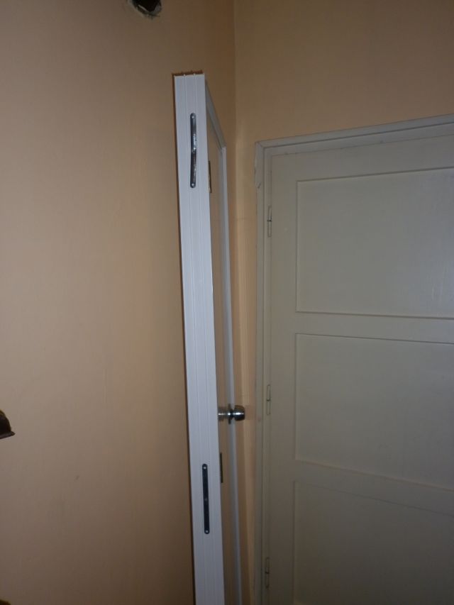

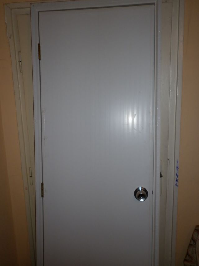

Вратата е PVC за баня и дебелината на касата е 10 см , а просвета с по около 5 см от ляво и дясно . Въпросът ми е , дали мога направо с монтажна пяна да я монтирам , или трябва и някакво допълнително захващане с тези планки , които се виждат на касата и какъв е начина?

Принциптно можеш като я заклемиш подобаващо по хоризонтала (горе на касата и долу в основата на касата), както и по вертикала. Аз лично бих намалил просвета на стената в размер близък до този на готовата врата като оставя по около 30мм в двете посоки... Останалото изпълнено с монтажна пяна. Няколко крепежа през касата няма да са ти излишни.
ПП.Вратата се монтира при затворено положение като се внимава за еднаквия просвет между каса и врата. Следят се диагоналите, както и нивелацията в хоризонтал, така и вертикал. След монтажа вратата се оставя в затворено положение и така докато си сигурен, че пяната е втърдила на поне 90-100% (което е субективно)Насрещника(ако не е монтиран) се монтира след като вратат се коригира от пранти, ниво на под и т.н. - т.е. последен
От мен толкова.
Поздрави Младен от Стара Загора
tarlyo - специалист
Градски, ти си ми взел професията :-D Абсолютно вярно е всичко което казваш, само да добавя, че тези планки (монтажни котви) са достатъчни за закрепване на касата. Всъщност те са точно затова, да не се дупчи касата. %см са малко множко за пяна, можеш да я пуснеш на 2 пласта, с фибран или стиропор 2см по средата (като сандвич кюфте/филия/кюфте).

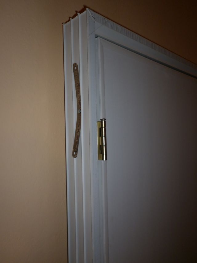

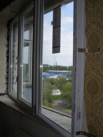

evsibo - специалист
Това за фибрана ми стана ясно , но котвите ( планките ) в това полжение в което са на снимките е невъзможно да се монтират . Как става монтажът им ?
gogitko - специалист
Сигурно се прегъват в средата докато опрат в бетона.Поне така изглежда.Но не знам как ще се стегне.
Сигурно с няква тресчотка.
miro_800 - специалист
или ги подгъваш към стената и с дюбели
