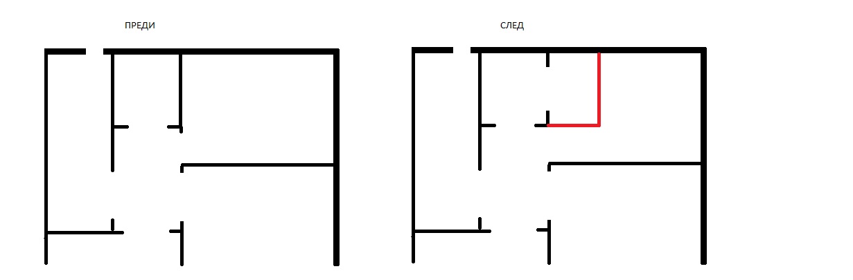

Отвора, който пробих е за разширяване на една тоалетна и изграждането на баня в съседство. Разположението е горе долу като на картинката, като новата (червената) стена ще е на около метър от отвора, който пробих. Тоалетната е широка 1.10. Колонката от страната на вратата е кумин и ревизионен отвор, т.е. куха, а тази до външната стена съм я оставил около 50 см.

Ами нямаш друг вариант, освен железобетонна или стоманена рамка, заместваща здравината на стената, защото на около 3 метра, нямаш нищо носещо вече.

Червеното на картинката ще е зидана стена - итонг или единична тухла.

Комина не го броиш за носещ елемент-той не трябва да носи нищо освен себе си! Т-образните тухлени връзки имат голяма здравина и не бива да се пипат, иначе отслабваш външната стена.
Тук имаш конструкция с разпределени параметри. Не бива да концентрираш големи сили на малка площ, ако няма железобетонни поляси.
Най-добре е всичко да бъде сметнато от инженер-конструктор. Това е малка промяна и сигурно няма да дойде повече от 100-200лв за проект, но ще си спокоен, че при земетръс не си подкосил някоя важна опора.
Това, че няма бетонни колони, не значи, че не отговаря на изискванията за земетръс. Има специална наредба за "Сгради със зидани конструкции", всичко зависи от изпълнението и района.
