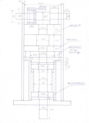

markov_75 - специалист
shema.jpg Това е схемата която мисля да правя
silent - майстор
Механичната мощност е обороти по-въртящ момент и ако говрим за управление на оборотите при два мотора с еднаква мощност то намалявай оборотите на този който е по-бавнооборотния при него мощността ще пада много по плавно отколкото на високообортния и реално той ще има по-голяма мощност на желаните обороти. Ако механично ще сваляш оборотите за предпочитане е пак да ползваш нискооборотния. С него ще минеш с по-малко предавки с по малки предавателни числа и по-малко механични загуби отколкото с високооборотния.
ivanovbg - майстор
Я сметни пак - трябват ти примерно 30киловата при 200 оборота при предавка 10/1 с 3киловата мотор и 2000 оборота ги постигаш. При предавка 3/1 с 600 оборота на мотора трябва да има мощност 10 киловата. Както виждаш 3,3333 пъти повече като нужна мощност и 3,3333 пъти повече разход на ток. По големи контактори ти трябват за да издържат пусковия ток, по дебели кабели...
