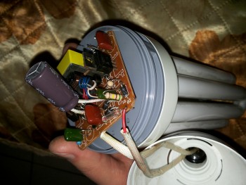

Да кажем, че си намерих една такава лампа. Отворих я и не виждам нищо видимо изгоряло, освен леко нагорели кабели. Но всичко си е по местото, а аз за първи път виждам такава.:)
Как мога да процедирам с нея и да видя от кое може да е отказала да работи? С мултицетката има ли начин да замеря нещо и да открия проблема?

Това предполагам е някаква китайка, като гледам как дори не са запоили изводите на тръбата към платката, дали си заслужава ремонта за такава евтина крушка, а и в повечето случаи проблема не е в електрониката.

Първо виж да ли работи лампата -тръбичката и после мери транзисторите.

Като ги гледам из нета, тия лампи са 50+ лева. Тъй че не мисля, че е евтина китайка. Аз от къде да знам как да видя дали работят тръбичките й? Затова питам. Нямам идея от къде да започна и какво да намеря и как точно. Тази лампа или 125w или повече.

Еми м-у Р1 и Р2 трябва да е единия нагревател и м-у тях трябва да има съпротивление, съответно Р3-Р4 другия. Повечето енергоспестовни крушки дето съм събрал са с прекъснали нагреватели. НЕкога бЕха скъпи - сега не си заслужават ремонта.

Цаката не ми е толкова да направя тази лампа да светне, отколкото да се науча да ги правя, когато са строшени. Просто ме интересува какво бихте тръгнали да мерите в нея и с какво, и какво трябва да изкара като резултат... Транзистора ли, кондензатора ли...
Тези D10.. D11, нещо от тях ли може да е? Или тия кафявите, C4, c5... това са кондензатори, та от тях ли може да е? Н

Отговориха ти вече: измери дали са здрави нагревателите в тръбата. Не забравяй да ги откачиш от платката.
