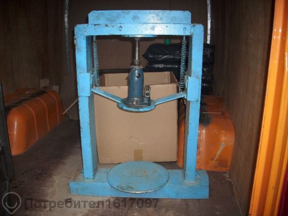

А някакви идеи какво друго може да се използва вместо преса защото нямам бормашина.Например менгеме дали е добър вариант според вас?
stiv1961 - майстор
Ако имаш маслен крик може да си спретнеш една преса :)
koveslav - майстор
perdeee написа:
Разгледай в посочения сайт какво представляват машинките и твори-усилията за разнитване и занитване на тези дребни детайли не са чак толкова големи.Възможно е да си импровизираш нещо като пмалка преса със шпилка и гайка..... 14мм или по-големи.Шпилки разни размери има по железарийте.Може да разпарчосаш и някой стар винтов крик.За целта трябва да си направиш подходяща стойка-"направи си сам",пробвай.
