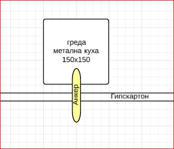

Искам да поставя 2 анкера в метална греда (хоризонатална), част от констрикцията на покрива. Гредата е под гипскартонения ми таван.
Горе долу така Изображение
Искам да закача катерачни планки която нормално се монтират с болт фи12 с анкер в бетон или камък. Какъв е подходящият крепеж за моята ситуация. Мислех мислех и нищо подохдящо не намирам и най-накрая ще отида на варианта с опитите да заварявам гайка на гредата а предпочитам да не правя кой знае колко големи отвори в ГК-то които после да замазвам.
Благодаря.
П.С. Може пък да е вариант да използвам химически анкер? ама те всичките ги дават я за бетон я за камък.

Ами нарежи резба в гредата и с болт закрепи каквото трябва.
velsi - Почетен майстор
+1
И една контрагайка, която да осигури от разхлабване, предизвикано от клатене на крепежа. Няма да мръдне! А отворът в картона ще е колкото да влезе един глух ключ за затягането.

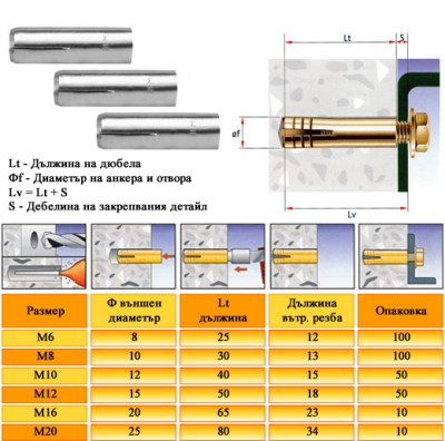

Ако използваш анкер от този вид,
няма начин да изтърве! Има и стоманени, ако бронза те притеснява. Натегни планките направо на гредата, а не през картона :!: :!: :!: Използвай шпилка, а не болт!

Това с дюбелите ми изглежда несериозно. Резбата е най-удачният вариант.
Какви са тия джаджи дето ще ги хващаш за гредата?
Имай предвид, че ще ти трябва и дистанционна втулка между картона и гредата.

Планката е такава с Фи12.
Нямам достъп до вътрешността на гредата и не мога да поставя вътре гайка - кето би било най удачното решение.
Основната цел на крепежите е да мога да вържа на децата една люлка в антрето. Като вторичната цел е да имам точка на която да се осигурявам при излизане на външните прозоречни первази.
Това с дюбела излгежда добре. Някаква идея от къде мога да се сдобия с 2-3 такива за предпочитане не месингови?

Гледам, че те влече на алпинизъм но точно тази планка която си показал не са за таванни осигуровки. Кат си си харесал на Петцел разрови се в каталога им и ще ги намериш.
А щом цялата дандания ще е стационарна и няма да се сваля дупчи направо гредата.Нарежи си спокойно резба в нея. Предвиди само малко по дълъг болт така че да излезе малко зад нея след като се завие. Намажи с фиксатор за резби и си готов. Няма да ти се налага да разбиваш и да замазваш гипсокартона.
Този дюбел дето си го хареса става но за бетон. В стоманата малко да объркаш размера на отвора и си до там. Даже почти съм убеден че ще имаш проблеми с изкарването на конуса. По всяка вероятност ще ти превърти. Края е с накатка и основната част на тялото и е с по малък диаметър та това има в предвид. Повярвай на човек висял доста по въжетата на такива закрепвания. :?
П.П.
Опс... Чак сега видях че това не е П профил а е профилна тръба. Вероятно със стена под или около 3мм. Тогава задължително само с нарязване на резба и на двете стени. Като болта да захване и на двете стени. А това с дюбела и всякави други крепежни елементи продавани по железариите категорично го забрави щом ще се осигурява човек работещ на високо.
