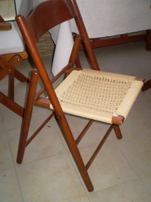

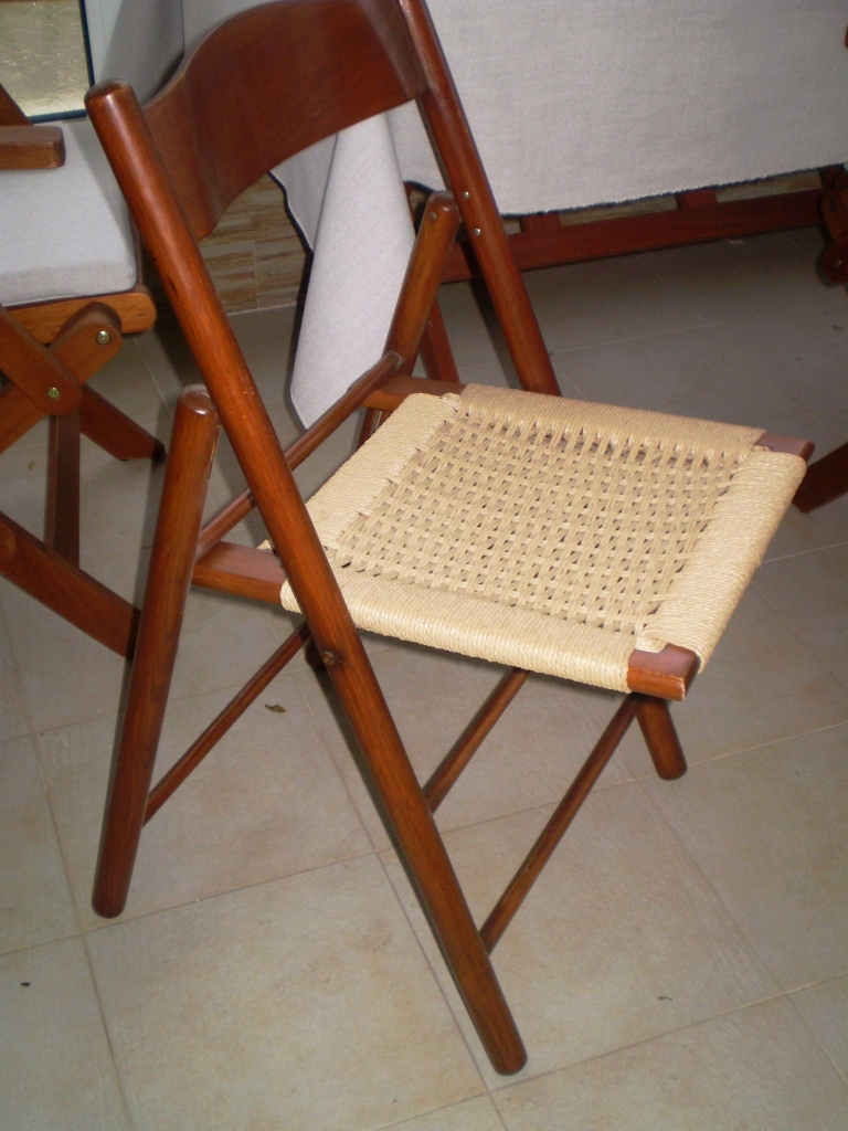

Реших да освежа старите сгъваеми столове. Купувани са от майка ми и баща ми преди много години
Иска ми се да премахна изцяло стария лак върху столовете. Няколко пъти са лакирани през годините, като на места кафявото вече станало черно от наслояването. Започнах да ги шлайфам с виброшлайф и шкурка 80. Мисля, че с повечко работа ще премахне напълно стария лак.

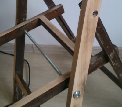

Проблема обаче е, че стола ще трябва да го разглобя за да се мине от всякъде с шлайфа или ръчно. Осите на стола са от метал и са занитени в краищата на стола. Опитах да ги махна и метала се чупи в местата на нитовете. На една от снимките се вижда че съм заместил една от осите със шпилка 10 мм и гайки от двата края. Но доста грозна ми изглежда.
